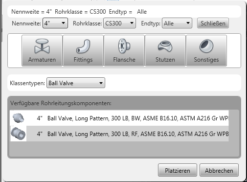

Klicken Sie im Dialogfeld Platzieren von Teilen auf ein Kategoriesymbol.
Klicken Sie in der Liste Klassentypen auf eine Komponentenbeschreibung (z. B. auf Kugelarmatur).
Klicken Sie in Verfügbare Rohrleitungskomponenten auf eine Komponente (z. B. auf Kugelarmatur, Lange Form, 300LB, RF).
Klicken Sie auf Platzieren.

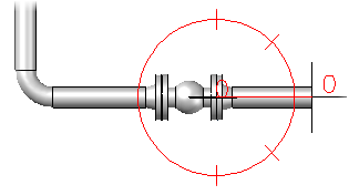

Wenn Sie einen anderen Verbindungsanschluss festlegen wollen, geben Sie
n
(für OrieNtation = Ausrichtung) ein.
Sie können weiter
n
eingeben, um nacheinander alle Anschlüsse zu wählen.
Wenn Sie das Zentrum der Armatur festlegen wollen, geben Sie
i
(für Insertion Point = Einfügepunkt) ein.
Geben Sie einen Punkt zur Platzierung der Armatur an.
Klicken Sie, um eine Komponentendrehung festzulegen, oder drücken Sie die EINGABETASTE für null.
