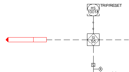

Beispiel: |
Beschreibung: | Prozesslinien enden weder in einer Verbindung mit einer Endlinienkomponente noch mit einem Endliniensymbol für eine Entlüftungsklappe, eine Wasserkante, einen Abfluss oder einen anderen gültigen Abschluss. |
Korrekturmöglichkeiten: |
