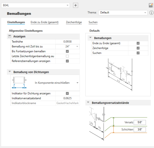

Bemaßungen
Legt das Format für Bemaßungen in isometrischen Zeichnungen fest.
Themen in diesem Abschnitt
Registerkarte Einstellungen
Gibt die allgemeinen Einstellungen für Bemaßungen an.
Ende zu Ende (gesamt), Zeichenfolge und Suchen (Registerkarten)
Sie können für jeden Bemaßungstyp das Bemaßungsverhalten für einzelne Komponenten für das ausgewählte ISO-Thema festlegen.
