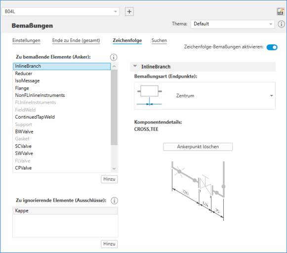

  5. Führen Sie auf den individuellen Bemaßungsregisterkarten die folgenden Schritte aus:
    • Wählen Sie in der Liste ISO-Thema das ISO-Thema aus (für Standard-Rohrsysteme oder Rohrsysteme mit kleiner Bohrung), für das Sie die Bemaßungstypeinstellungen verwenden möchten.
    • Aktivieren/Deaktivieren Sie die Option <Typ>-Bemaßungen aktivieren, um die Anzeige des spezifischen Bemaßungstyps für das ausgewählte Thema zu steuern. Darüber hinaus wird das entsprechende Kontrollkästchen auf der Registerkarte Einstellungen aktualisiert.
    • Wählen Sie in der Liste Zu bemaßende Elemente (Anker) einen Anker aus. Unter Bemaßungsart können Sie auswählen, ob der Anker bemaßt werden soll, indem die Bemaßung an einem Ende, an beiden Enden oder in der Mitte endet. Sie können sich auch dafür entscheiden, keine Bemaßung durchzuführen.
