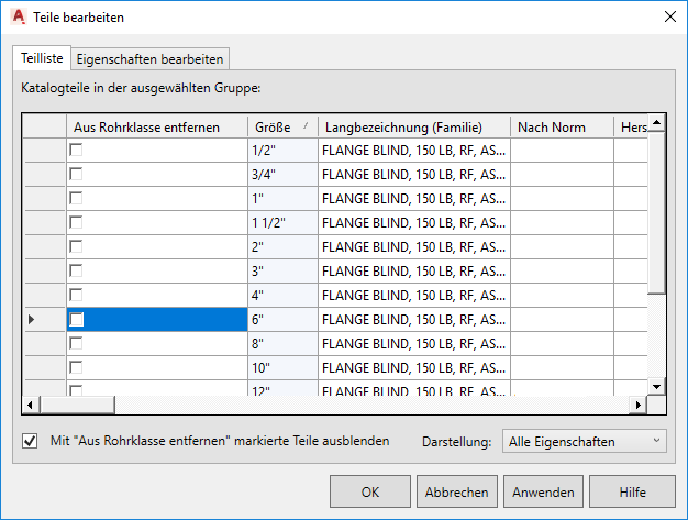

So ändern Sie Komponenteneigenschaften in einer Rohrklasse
- Klicken Sie im Rohrklassen-Editor im Fenster Rohrklassenblatt auf ein Teil (z. B. ROHR, PE, ASME B36.10).
- Klicken Sie auf Teile bearbeiten.
- Wählen Sie in der Tabelle eine Zelle aus, und geben Sie einen Wert ein. Geben Sie z. B. API5L in der Spalte Materialcode für 2” an.
- Wenn Sie denselben Wert für weitere Größen angeben möchten, führen Sie folgende Schritte durch:
- Drücken Sie in der Zelle, aus der Sie kopieren möchten, zum Kopieren die Tasten Strg+C.
- Drücken Sie die STRG-Taste, und halten Sie sie gedrückt. Klicken Sie in die Zellen, in die Sie kopieren möchten.
- Drücken Sie zum Einfügen Strg+V.
So fügen Sie Komponentennennweiten zu einer Rohrklasse hinzu und entfernen sie daraus
(Fortsetzung von So ändern Sie Komponenteneigenschaften in einer Rohrklasse weiter oben)
- Wenn Sie eine Komponentennennweite entfernen möchten, wählen Sie für jede zu entfernende Nennweite Nicht einschließen aus (z. B. 3/4” und 3”).
- Wenn Sie eine Komponentennennweite hinzufügen möchten, führen Sie die folgenden Schritte durch:
- Deaktivieren Sie Mit Nicht einschließen markierte Teile ausblenden.
- Deaktivieren Sie für jede hinzuzufügende Größe Nicht einschließen (z. B. 1/4”).
Anmerkung:
Wenn die hinzuzufügende Komponente nach dem Deaktivieren von Mit Nicht einschließen markierte Teile ausblenden nicht angezeigt wird, können Sie die Nennweite mithilfe des Katalog-Editors hinzufügen.
- Klicken Sie auf Anwenden.

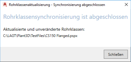

So aktualisieren Sie eine Rohrklasse mit Katalogänderungen
- Wenn die Rohrklassendatei, die Sie aktualisieren möchten, geöffnet ist, schließen Sie sie.
- Klicken Sie im Menü Kataloge auf Rohrklassen mit Katalogen synchronisieren.
- Klicken Sie im Dialogfeld Öffnen auf eine Rohrklassendatei.
- Klicken Sie auf Öffnen.
Anmerkung: Zum Synchronisieren von Rohrklassen mit Katalogen muss die Rohrklassendatei geschlossen werden. Zudem ist ein exklusiver Zugriff auf die Rohrklassendatei erforderlich.
