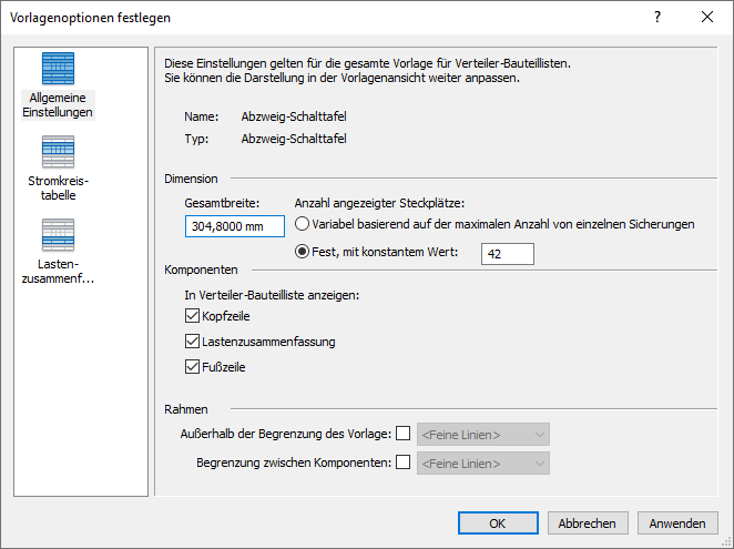

    Allgemeine Einstellungen
      Mithilfe der Optionen unter Allgemeine Einstellungen können Sie die allgemeine Darstellung der Verteiler-Bauteilliste anpassen, wie z. B. die Breite, die Ränder und die Anzahl der Steckplätze und Teile, die angezeigt werden. Sie können diese Einstellungen vor oder nach dem Erstellen einer Verteiler-Bauteilliste ändern, sodass diese Ihren Anforderungen entspricht.
    1. Wählen Sie im linken Fensterbereich die Option Allgemeine Einstellungen.
    2. Geben Sie unter Gesamtbreite die Breite der geplotteten Bauteilliste in Zoll an.
    3. Geben Sie unter Anzahl angezeigter Steckplätze an, ob dies anhand der elektrischen Ausstattung bestimmt soll oder ob ein konstanter Wert verwendet werden soll. Wenn Sie Variabel basierend auf der maximalen Anzahl an einzelnen Sicherungen wählen, wird die Anzahl der Steckplätze durch den Parameter Max. Anzahl der einzelnen Sicherungen in den Eigenschaften der elektrischen Ausstattung festgelegt.
      Anmerkung: Wenn die Anzahl der Pole an einer Komponente größer als die über die Vorlage festgelegte Anzahl der Steckplätze ist, wird eine Warnung angezeigt.
    4. Geben Sie unter In Verteiler-Bauteilliste anzeigen an, ob Kopfzeile, Lastenzusammenfassung und Fußzeile der Vorlage angezeigt werden sollen.
    5. Geben Sie unter Rahmen an, ob ein äußerer Rahmen und ein Rand zwischen den Bestandteilen der Vorlage angezeigt werden soll.

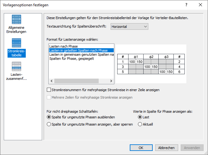

    Stromkreistabelle
      Legt das Layout der Stromkreisinformationen für die Verteiler-Bauteilliste und Einstellungen bezüglich des Stromkreises fest.
    1. Wählen Sie im linken Fensterbereich die Option Stromkreistabelle.
    2. Geben Sie die Textausrichtung für die Spaltenüberschrift an. Das ausgewählte Format für die Anzeige von Lasten bietet eine interaktive Möglichkeit zum Anpassen des Formats der Lasttabelle.
    3. Geben Sie ein Format für die Anzeige von Lasten an. Die Formatierungsoptionen sind abhängig vom Vorlagentyp (und der Schalttafelkonfiguration) der Verteiler-Bauteilliste, die Sie bearbeiten. Die Schalttafelkonfiguration bestimmt die verfügbaren Formatierungsoptionen.
    4. Geben Sie die Maßeinheit an, die in den Spalten für die Phasen verwendet werden soll.
    5. Geben Sie an, ob Sie die Werte in den Phasenspalten in Form von Lasten (VA) oder von Strom (Ampere) angezeigt werden sollen.

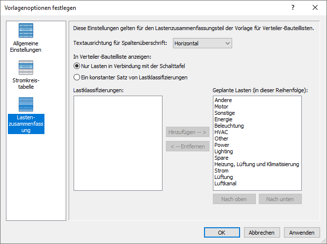

      Gibt an, welche Lastklassen in den Verteiler-Bauteillisten angezeigt werden sollen, und legt deren Reihenfolge fest.
      Optionen für Lastenzusammenfassung
    1. Wählen Sie im linken Fensterbereich die Option Lastenzusammenfassung.
    2. Geben Sie unter Textausrichtung für Spaltenüberschrift an, wie der Text angezeigt werden soll.
    3. Geben Sie unter In Verteiler-Bauteilliste anzeigen an, ob nur verbundene Lasten oder ein gleichbleibender Satz von Lasten angezeigt werden soll. Wenn Sie die Option eines gleichbleibenden Satzes auswählen, verwenden Sie die Schaltflächen zum Hinzufügen und Entfernen, um die anzuzeigenden Lasten festzulegen.
