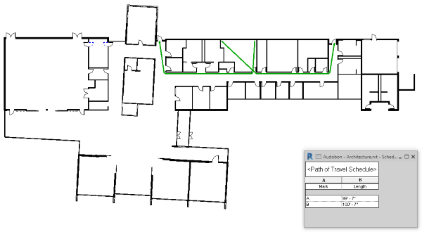

Maximale Wegstrecke zum nächsten Ausgang
In den meisten Entwürfen können Sie ermitteln, welche Räume hinsichtlich der maximalen Wegstrecke ausgewertet werden müssen. Verwenden Sie die Routen-Analysewerkzeuge, um die tatsächliche Wegstrecke zu ermitteln. Im Videobeispiel werden zwei Bewegungspfadlinien zu den am weitesten entfernten Ecken des Raums hinzugefügt, die am weitesten vom Ausgang entfernt liegen. Eine Bauteilliste wird verwendet, um die Länge der Bewegungslinien aufzuführen. In der Bauteilliste wird der Pfad A als maximaler Abstand zum nächstgelegenen Ausgang angegeben.
Der mit den Routen-Analysewerkzeugen erstellte Pfad A verläuft diagonal durch den Raum. In vielen Fällen ist dies in Bezug auf die Raumnutzung kein realistischer Bewegungspfad. In diesem Fall können Sie Wegpunkte zu einer Bewegungspfadlinie hinzufügen, wodurch der berechnete Pfad realistischer in Bezug auf die Raumnutzung wird. Im Video wird das Hinzufügen von Wegpunkten zu Pfad A gezeigt. So wird der Fluchtweg aus dem Raum genauer dargestellt, sobald das Klassenzimmer-Layout berücksichtigt wird.
