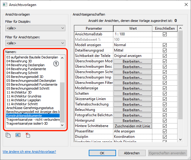

Die Hauptbefehle für Ansichtsvorlagen befinden sich auf der Registerkarte Ansicht. Klicken Sie auf der Registerkarte Ansicht auf das Pulldown-Menü Ansichtsvorlagen . Die drei wichtigsten Werkzeuge sind:
  • Vorlageneigenschaften auf aktuelle Ansicht anwenden: Wählen Sie eine Vorlage aus, und wenden Sie die enthaltenen Sichtbarkeitseinstellungen auf die aktuelle Ansicht an.
  • Vorlage aus aktueller Ansicht erstellen: Verwenden Sie die Einstellungen für Sichtbarkeit und Grafiken in der aktuellen Ansicht, um eine Ansichtsvorlage zu erstellen. Dies ist eine gute Möglichkeit, um mit der Vorlage zu beginnen. Nehmen Sie Änderungen an den Ansichtseigenschaften einer Ansicht vor, damit diese wie gewünscht angezeigt wird. Erstellen Sie dann eine Vorlage aus der Ansicht, damit Sie sie anderen Ansichten Ihres Modells zuweisen können.
  • Ansichtsvorlagen verwalten: Öffnen Sie ein Dialogfeld, in dem Sie auf alle Ansichtsvorlagen in Ihrem Modell zugreifen und Änderungen an den Einstellungen für Ansichtseigenschaften der einzelnen Vorlagen vornehmen können. Sie können neue Ansichtsvorlagen im Dialogfeld erstellen.

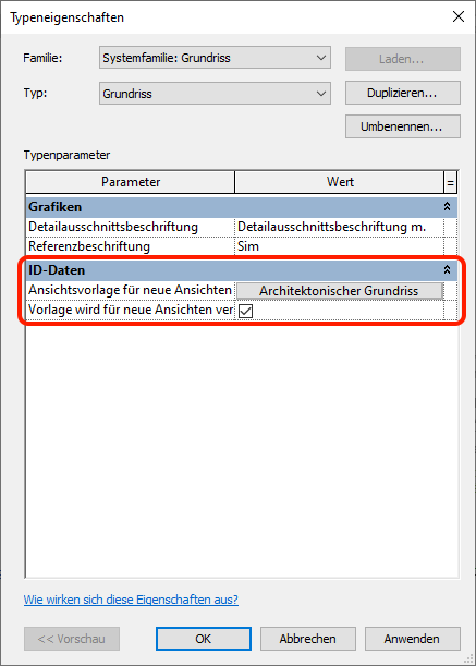

  • Legen Sie eine Ansichtsvorlage fest, die beim Erstellen neuer Ansichten angewendet werden soll. In den ID-Daten eines Ansichtstyps wird eine Ansichtsvorlage zugewiesen. Wenn eine neue Ansicht dieses Typs erstellt wird, wird die Vorlage automatisch zugewiesen.
Wenn Sie in Ihren Projekten mit der Verwendung von Ansichtsvorlagen beginnen, erstellen Sie zunächst eine Reihe von Ansichtsvorlagen für verschiedene Anwendungsfälle. Erstellen Sie beispielsweise Ansichtsvorlagen für Präsentationsansichten, Konstruktionsdokumentansichten und Koordinationsansichten. Nachdem Sie diese Ansichtsvorlagen erstellt haben, weisen Sie sie nach Bedarf einzelnen Ansichten zu. Wenn eine Vorlage für jeden Anwendungsfall zur Verfügung steht, können Sie Ansichten problemlos für Ihre Anforderungen zusammenstellen, und jede Ansicht wird auf einheitliche Weise angezeigt.
Ansichtsvorlagen können auch Ansichtstypen zugewiesen werden. In diesem Fall müssen Sie beim Erstellen von Ansichten den Schritt der Anwendung einer Ansichtsvorlage nach der Erstellung der Ansicht nicht mehr durchführen. Beim Erstellen der Ansicht wird die richtige Vorlage auf Grundlage des Ansichtstyps angewendet. Wenn Sie Ansichtsvorlagen auf Ansichtstypen anwenden, wählen Sie aus, ob die Ansicht von der Ansichtsvorlage abhängig sein soll.
