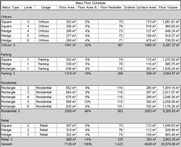

Da Sie Ihr konzeptuelles Modell analysieren können, können Sie in einer frühen Phase feststellen, ob Ihr Entwurf den programmatischen und den Leistungsanforderungen entspricht. Bewerten Sie Körperformen für Flächen und Volumina, die quantifiziert werden müssen. Körperformen werden durch die Ebenen im Projekt unterteilt, um Körpergeschosse zu erstellen. Jedes Körpergeschoss wird auf Folgendes quantifiziert:
  • die Fläche in Quadrateinheiten. Nutzen Sie diese Informationen für grobe Entwurfsschätzungen oder die Ermittlung von Nutzungsanteilen.
  • die Außenfläche von dem Körpergeschoss aufwärts bis zum nächsten Körpergeschoss. Nutzen Sie diese Informationen zum Erstellen grober Kostenschätzungen für das Äußere des Gebäudes in Quadrateinheiten.
  • den Umfang. Nutzen Sie diese Informationen zum Erstellen grober Kostenschätzungen auf Basis der linearen Bemaßungen.
  • das Volumen in Kubikeinheiten. Nutzen Sie diese Informationen zum Abschätzen der Heizungs-, Lüftungs- und Klimatisierungslasten.
Erstellen Sie Bauteillisten für die Körpergeschosse in Ihrem Modell, um zu ermitteln, ob das konzeptuelle Modell den Entwurfsanforderungen entspricht.

Nachdem Sie Körperelemente erstellt haben, können Sie mit der Analyse der Formen beginnen. Der erste Schritt bei der Analyse in Revit ist die Erstellung von Körpergeschossen. Wenn Sie ein Körperelement ausgewählt haben, wird das Werkzeug zum Erstellen von Körpergeschossen auf der kontextabhängigen Registerkarte der Multifunktionsleiste angezeigt.
Klicken Sie auf Registerkarte Ändern | Körper Gruppe Modell (Körpergeschosse).
Weitere Informationen finden Sie unter Erstellen von Körpergeschossen.
Nachdem Sie Körpergeschosse erstellt haben, erstellen Sie Bauteillisten, um Parameter für die Körpergeschosse zu quantifizieren. Weitere Informationen finden Sie unter Erstellen einer Bauteilliste oder Menge.
