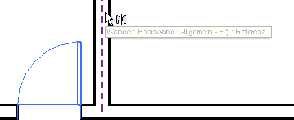

Das Werkzeug Spiegeln kehrt die Position eines ausgewählten Modellelements um, wobei eine Linie als Spiegelachse verwendet wird.
Sie können die Spiegelachse auswählen oder eine temporäre Achse zeichnen. Mit dem Werkzeug Spiegeln können Sie ein ausgewähltes Element spiegeln oder in einem Schritt eine gespiegelte Kopie des Elements erstellen.
Wenn Sie beispielsweise eine Wand an einer Referenzebene spiegeln, erscheint diese dem Original gegenüberliegend.
(Spiegeln – Achse wählen) oder
(Spiegeln – Achse wählen) oder Wenn Sie eine Linie als Spiegelachse auswählen möchten, wählen Sie die Option Spiegelachse wählen. Um eine temporäre Spiegelachse zu zeichnen, wählen Sie Spiegelachse zeichnen.
Sie können nur Linien oder Referenzebenen auswählen, die der Mauszeiger fangen kann. Es ist nicht möglich, ein Element um einen leeren Raum zu spiegeln.
Revit verschiebt oder kopiert das ausgewählte Element und kehrt dessen Ausrichtung gegenüber der ausgewählten Achse um.
Auswählen des zu spiegelnden (und kopierenden) Elements und der Spiegelachse
Gespiegelte (und kopierte) Tür
