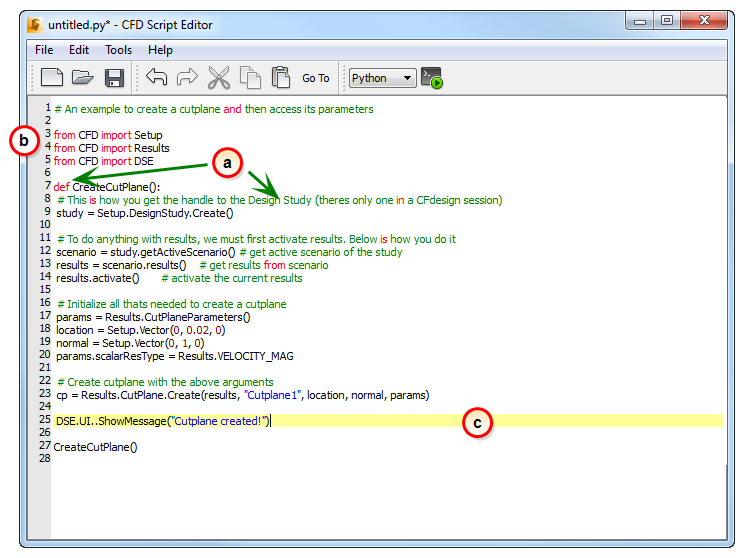

Textbereich
Der Textbereich enthält verschiedene Funktionen, die die Textentwicklung vereinfachen:
a. Farbcodierung für mehrere Elemente einschließlich Variablendeklarationen, Kommentaren, Zeichenketten und Vektoren
b. Zeilennummern
c. Hervorhebung der aktuellen Zeile
