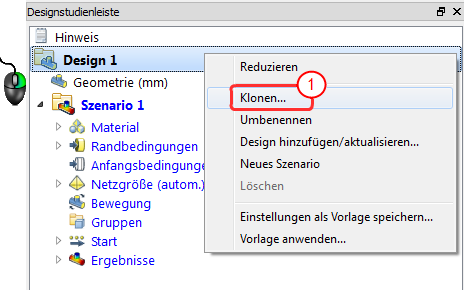

  1. Klicken Sie in Autodesk® CFD in der Designstudienleiste mit der rechten Maustaste auf ein Design und wählen Sie Klonen.

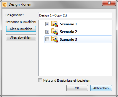

    Weisen Sie dem neuen Design im Dialogfeld Design klonen einen eindeutigen Namen zu. Wählen Sie die Szenarien aus, die Sie in das geklonte Design einschließen möchten, und geben Sie an, ob Sie zusätzlich zur Geometrie und zu den Einstellungen auch das Netz und die Ergebnisse klonen möchten (über das Kontrollkästchen Netz und Ergebnisse einbeziehen).
    Dialogfeld Design Klonen
