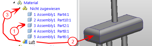

Führen Sie einen der folgenden Schritte aus, um ein Material zuzuweisen:
Ziehen Sie das Material auf den Zweig Teil auf der Designstudienleiste.
Ziehen Sie das Material auf das Teil im Modell.
Ziehen Sie das Material auf den Zweig eines anderen Materials (oder auf Nicht zugewiesen). Hierdurch wird das Material allen untergeordneten Teilen zugewiesen.
Beispiel für das Anwenden von Materialien...

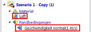

Um eine Randbedingung zuzuweisen, ziehen Sie die Bedingung auf das Teil oder die Fläche:
Beispiel für das Anwenden von Randbedingungen...
