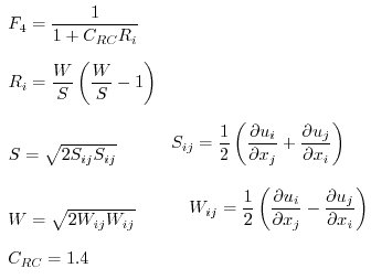

In der vereinfachten Drehungs-/Krümmungsform nach Hellsten des SST-Modells wird der Zerstörungsterm mit der folgenden Funktion multipliziert:
![](../../../../images/hellsten-destruction term.png)
Dabei gilt:
