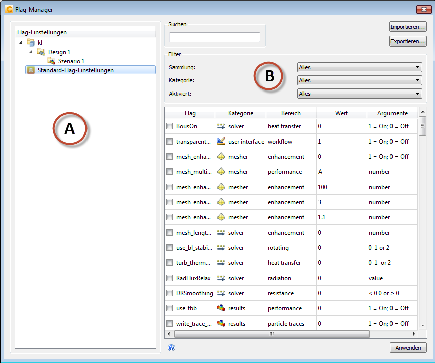

Flags sind nützliche Konfigurationsoptionen zur Anpassung von vielen verschiedenen Aspekten von Autodesk® CFD.
Diese Flags werden mithilfe des Flag-Manager ausgewählt, aktiviert und verwaltet.
Liste der Flags und deren Beschreibungen...
Um den Flag-Manager zu öffnen, klicken Sie auf Konfiguration (Registerkarte) > Designstudienwerkzeuge (Dropdown-Menü) > Flags.
Alternativ klicken Sie in der Designstudienleiste mit der rechten Maustaste auf den Zweig Start, und klicken Sie dann auf Flag-Manager....
Das Dialogfeld "Flag-Manager" enthält zwei Teilfenster:
Sammlungen
Sammlungen stellen eine einfache Methode zum Organisieren von Flags dar.
In vielen Fällen werden bestimmte Flags für spezifische Anwendungen und Simulationstypen verwendet. Bei Sammlungen müssen Flags nicht mehr einzeln aktiviert und deaktiviert werden. Eine empfohlene Anwendung besteht in der Erstellung von Sammlungen, die spezifischen Simulationstypen entsprechen. Aktivieren oder deaktivieren Sie die Sammlung vor dem Start der Simulation.
So fügen Sie einer Sammlung ein Flag hinzu
Suchen
Flags werden nach funktionaler Kategorie und Funktionsbereich strukturiert. Es gibt mehrere Möglichkeiten zum Suchen eines bestimmten Flags:
Mit Standard-Flags im Teilfenster Flag-Einstellungen definieren Sie Einstellungen, die automatisch für jedes neue Szenario aufgerufen werden.
So wählen Sie ein vorgabemäßig zu aktivierendes Flag aus
Wenn ein neues Szenario erstellt wird, werden unter Standard-Flag-Einstellungen alle Standard-Flags aufgeführt.
Unter jedem Szenario werden auch Standard-Flags des Typs Solver und Netz angezeigt, da sie sich auf die Ausführung des Szenarios auswirken. Wenn Sie ein Standard-Flag des Typs "Solver" oder "Netz" für ein bestimmtes Szenario ändern möchten, ändern Sie nicht den Vorgabeeintrag, sondern den Szenarioeintrag.
Mit Szenario-Flags ändern Sie das Verhalten eines spezifischen Szenarios. Sie unterscheiden sich insofern von Standard-Flags, als sie nicht automatisch für alle neuen Szenarios aufgerufen werden.
So fügen Sie ein Szenario-Flag hinzu
So ändern oder löschen Sie szenariospezifische Flags
Zurücksetzen von Flags
So setzen Sie die einem Szenario zugeordneten Flags zurück
So setzen Sie die Flags für alle Szenarios einer Designstudie zurück
Wenn ein Szenario oder Design über die Designstudienleiste geklont wird, werden alle dem ursprünglichen Szenario zugeordneten Flags ebenfalls geklont. Sie werden im Dialogfeld "Flag-Manager" unter dem Namen des geklonten Szenarios aufgeführt.
Für das Szenario vorgegebene Flags werden automatisch aufgerufen, wenn das Szenario remote ausgeführt wird. Bei einem Konflikt zwischen szenariospezifischen Flags und lokalen Standard-Flags werden die Szenario-Flags verwendet.
Für remote ausgeführte Szenarios werden lokal vorgegebene Standard-Flags verwendet, allerdings nicht die, die sich auf den Solver und den Vernetzungsalgorithmus auswirken. Der Grund dafür ist, dass sich diese Flags in der Regel nur auf die Benutzeroberfläche und nicht auf die Lösung auswirken.
Netz- und Solver-Flags werden in der Designstudie gespeichert, weil sich diese Flags auf die Ergebnisse auswirken.
Lokal definierte Standard-Flags, bei denen es sich nicht um Solver- oder Netz-Flags handelt, werden für importierte Designstudien verwendet, weil sich diese Flags nicht auf die Ergebnisse auswirken.
