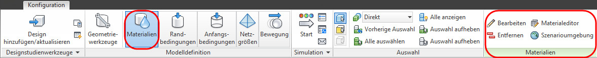

Wenn beispielsweise die Aufgabe Materialien auf der Registerkarte Konfiguration aktiv ist, wird die kontextabhängige Gruppe Materialien angezeigt:

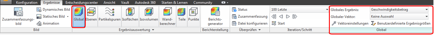

Wenn die Aufgabe Global auf der Registerkarte Ergebnisse aktiv ist, wird die kontextabhängige Gruppe Global angezeigt:
