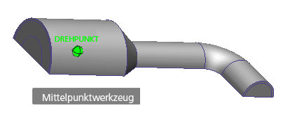

Verwenden Sie den Befehl "Center", um auf den Mittelpunkt der aktuellen Ansicht eines Modells zu zeigen. Um den Mittelpunkt zu finden, ziehen Sie den Cursor über das Modell. Eine Kugel zeigt an, dass der Punkt unter dem Cursor der Mittelpunkt der aktuellen Ansicht des Modells ist. Wenn Sie die Maustaste loslassen, wird das Modell um die Kugel zentriert.
Der mit dem Befehl "Center" definierte Punkt dient als Fokussierpunkt für den Befehl "Zoom" und als Drehpunkt für den Befehl "Orbit".
