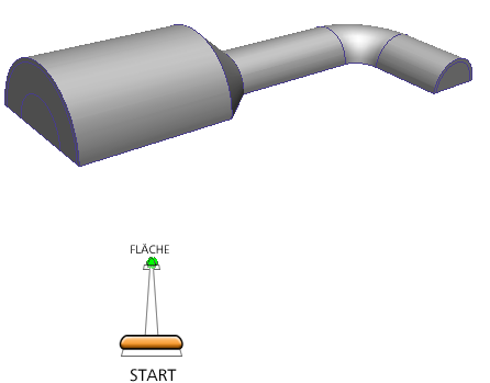

Sie passen den Abstand zwischen dem aktuellen Ansichtspunkt und dem Drehpunkt mit dem Abstandsziehindikator an. Der Abstandsziehindikator hat zwei Markierungen, die den Start - und Zielabstand vom aktuellen Ansichtspunkt anzeigen. Die orangefarbene Markierung zeigt den aktuell zurückgelegten Abstand. Bewegen Sie den Indikator vorwärts oder rückwärts, um den Abstand zum Drehpunkt zu verringern oder erhöhen.

- Klicken Sie und halten Sie die Steuerfläche "Vorwärts" innerhalb des Modellbereichs gedrückt. Der Abstandziehindikator wird angezeigt.
Anmerkung: Wenn Sie einmal auf die Steuerfläche "Vorwärts" klicken, bewegt sich das Modell um 50 % des Abstands zwischen der aktuellen Position und dem Drehpunkt vorwärts.
- Ziehen Sie den Cursor nach oben oder nach unten, um den Abstand zu ändern, aus dem Sie das Modell betrachten.
- Lassen Sie die Taste an Ihrem Zeigegerät los, um zum Rad zurückzukehren.
