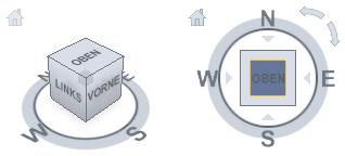

Das Werkzeug ViewCube wird entweder inaktiv oder aktiv angezeigt. Wenn es deaktiviert ist, wird es vorgabemäßig teilweise transparent angezeigt, sodass die darunter liegende Ansicht des Modells nicht verdeckt wird. Wenn es aktiv ist, wird es deckend angezeigt und verdeckt eventuell die Objekte im Grafikfenster.
Im Folgenden sind einige der am häufigsten verwendeten ViewCube-Darstellungswerkzeuge aufgeführt:
So steuern Sie die Position von ViewCube
So steuern Sie die Größe von ViewCube
So steuern Sie die inaktive Opazität von ViewCube
Der Kompass wird unterhalb von ViewCube angezeigt und gibt die Himmelsrichtungen für Ihr Modell an. Um das Modell zu drehen, klicken Sie auf einen Himmelsrichtungsbuchstaben auf dem Kompass.
Um das Modell interaktiv um den Drehpunkt zu drehen, klicken Sie und ziehen Sie einen der Himmelsrichtungsbuchstaben oder den Kompassring.
So zeigen Sie den Kompass unterhalb von ViewCube an
Klicken Sie mit der rechten Maustaste auf ViewCube und klicken Sie auf Eigenschaften.
Klicken Sie im Dialogfeld "ViewCube-Eigenschaften" unter Kompass auf Kompass anzeigen.
Der Kompass wird unterhalb von ViewCube angezeigt und gibt die Nordrichtung für das Modell an.
Klicken Sie auf OK.
