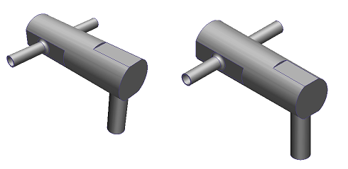

In der folgenden Abbildung wird dasselbe Modell aus derselben Ansichtsrichtung, jedoch mit verschiedenen Ansichtsprojektionen gezeigt. Beim Bild links ist Perspektive aktiviert, beim Bild rechts Orthografisch.
Zum Ändern des Ansichtsprojektionsmodus klicken Sie mit der rechten Maustaste auf den ViewCube und wählen entweder Orthografisch oder Perspektive.
