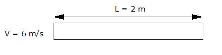

Ein guter Richtwert für die Zeitschrittgröße ist ungefähr ein Zwanzigstel der Zeit, die ein Fluidpartikel benötigt, um die Komponente der Länge nach zu durchlaufen. Als Beispiel sei angenommen, eine Flüssigkeit bewege sich mit 6 m/s durch ein 2 Meter langes Rohr. Ein Partikel benötigt 0.33 Sekunden, um das Rohr der Länge nach zu durchlaufen. Gemäß unserem Richtwert würden Sie einen Zeitschritt von 0.0167 Sekunden verwenden:
