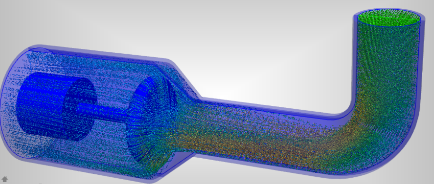

Das Ergebnis der Erosionsrate wird in Partikelspuren und auf Wandflächen sichtbar. Partikelspuren zeigen die Wechselwirkung zwischen Strömung und Festkörperhindernissen. Die Erosionsskalarverteilung zeigt die relative Stärke der Erosion.
Im folgenden Beispiel tritt eine Strömung durch ein Ventil ein, dreht und trifft auf die Druckseite des Tellers. Diese Partikelspuren schließen keine Masse mit ein und veranschaulichen nur die Strömungsverteilung:
Erosionsvektoren

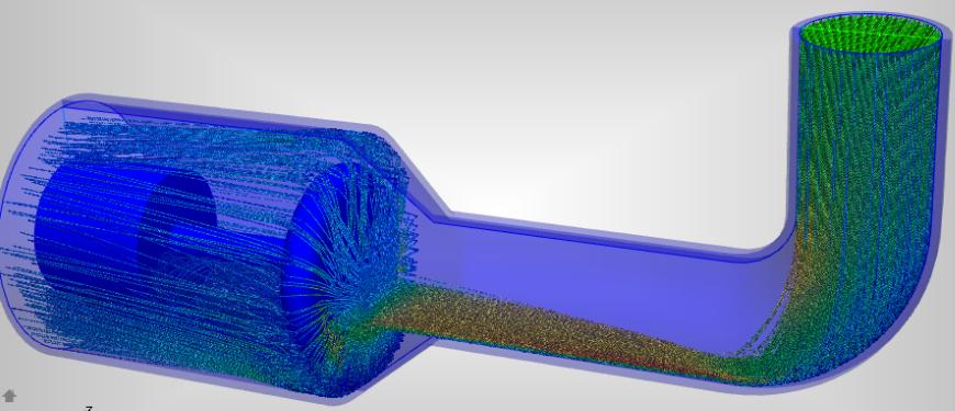

Wenn auf den Partikelspuren Masse aktiviert ist, kann man sehen, wie Partikel in der Strömung auf die Außenkurve der Biegung und auf einen relativ kleinen Bereich der Tellerseite auftreffen:
Erosionspartikelspuren

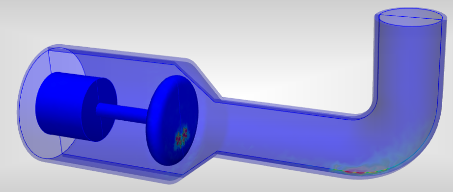

Die größte Erosion tritt im äußeren Radius des Bogens und im unteren Teil der Tellerseite auf:
Erosionsskalar
