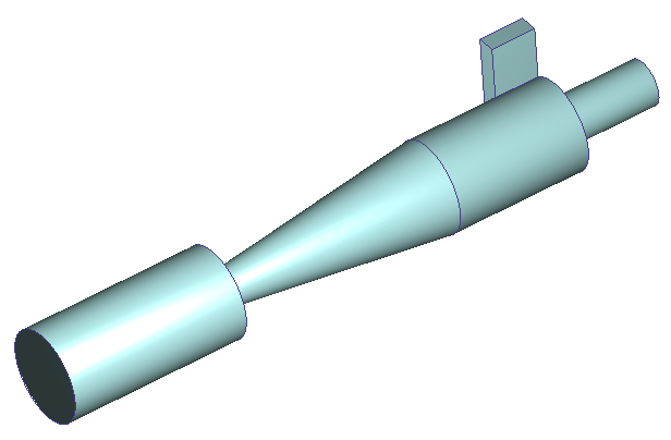

Zyklonabscheider weisen in der Regel Strömungsmuster aus sehr stark drehender Strömung und starker Stromlinienkrümmung auf. Sie reagieren sehr empfindlich auf das Turbulenzmodell und die Netzverteilung. Die folgenden Richtlinien umreißen die grundlegenden Techniken zum Simulieren von Zyklonströmungen.
Zyklon

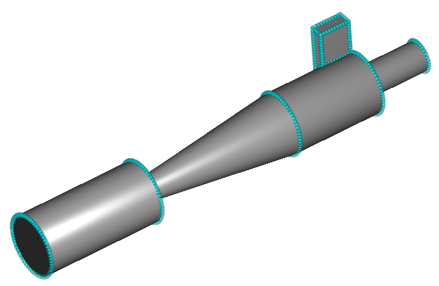

Netz
Verwenden Sie eine feine, gleichmäßige Netzverteilung.
Ändern Sie im kontextabhängigen Werkzeugkasten Netz den Typ zu Manuell und weisen Sie eine konstante Größe zu. Hier ist ein Beispiel für die empfohlene Netzverteilung:
Zyklon, vernetzt
Nehmen Sie im Dialogfeld Randschichtnetz die folgenden Einstellungen vor:
Der Grund für ein derart feines Netz in der Nähe der Wände liegt darin, dass optimale Ergebnisse nur mit einem kleineren Wert als 4 für Y+ erreicht werden.
