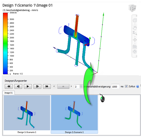

  5. Von jedem Szenario werden Miniaturansichten im Design Review Center angezeigt. Wenn ein Szenario nicht ausgeführt wurde oder aktualisiert werden muss, wird stattdessen ein Platzhalterbild angezeigt.
  6. Das erste Bild wird im Grafikfenster angezeigt. Um die anderen anzuzeigen, klicken Sie mit der linken Maustaste auf das jeweilige Bild und ziehen es in das Grafikfenster.

  7. Um die Ansichten zu vergleichen, verwenden Sie die Schieberegler- und Animationssteuerelemente im Design Review Center.
