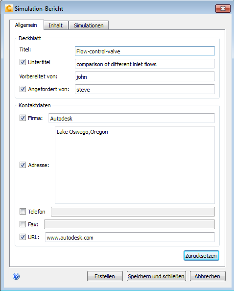

Schritt 1:
Aktivieren Sie auf der Registerkarte "Allgemein" mehrere Felder, und geben Sie Informationen zum Anpassen des Deckblatts ein.
Allgemein (Register)

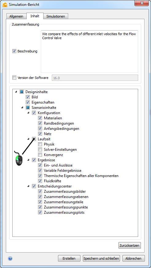

Schritt 2:
Fügen Sie auf der Registerkarte "Inhalt" eine Beschreibung hinzu, und schließen Sie die Laufzeitinhalte aus, da Steve, die anfordernde Person, nur an den Einstellungen und Ergebnissen interessiert ist.
Registerkarte Inhalt

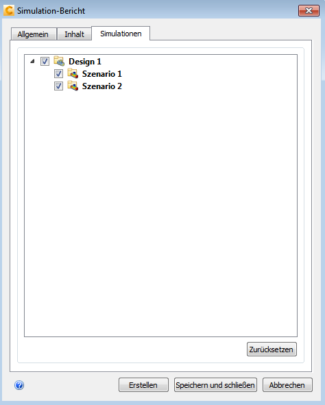

Schritt 3:
Lassen Sie auf der Registerkarte "Simulationen" beide Szenarios ausgewählt, da Steve die Ergebnisse aller Simulationen miteinander vergleichen möchte.
Registerkarte Simulationen
