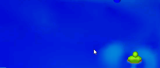

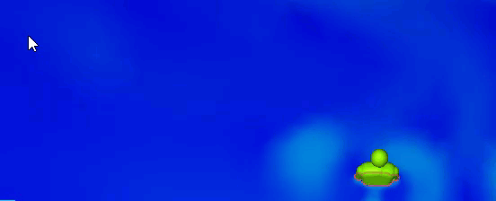

Wählen Sie die gewünschte Form der Region aus dem Dropdown-Menü (kreisförmig oder rechteckig)
Klicken Sie auf einen Startpunkt für die Region auf einer Fläche, Ebene, Isofläche oder auf einem Isovolumen.
- Wählen Sie zwei weitere Ecken für eine rechteckige Region. Rechtecke werden ähnlich erstellt wie ein Rechteck mit drei Punkten in CAD.
- Wählen Sie einen Punkt auf dem Durchmesser einer runden Region. Kreise werden ähnlich erstellt wie ein Mittelpunkt-Durchmesser-Kreis in CAD.
