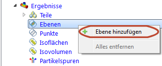

Im Modell: Klicken Sie mit der rechten Maustaste auf oder in der Nähe des Modells (nicht auf eine vorhandene Ebene). Klicken Sie auf Ebene hinzufügen.
Außerhalb des Modells: Klicken Sie auf Hinzufügen in der kontextabhängigen Gruppe Ebenen. Sie können auch auf der Designstudienleiste mit der rechten Maustaste auf den Zweig Ebenen klicken und anschließend Ebene hinzufügen auswählen:

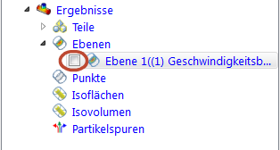

Deaktivieren Sie das Kontrollkästchen Sichtbarkeit neben der ID in der Designstudienleiste:
