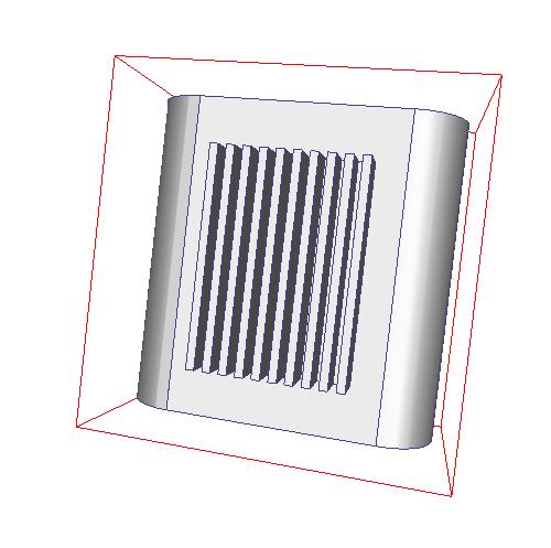

Wenn Sie die Registerkarte "Externes Volumen" zum ersten Mal öffnen, wird das externe Volumen als rote Kontur um das Modell angezeigt:
Rote Kontur

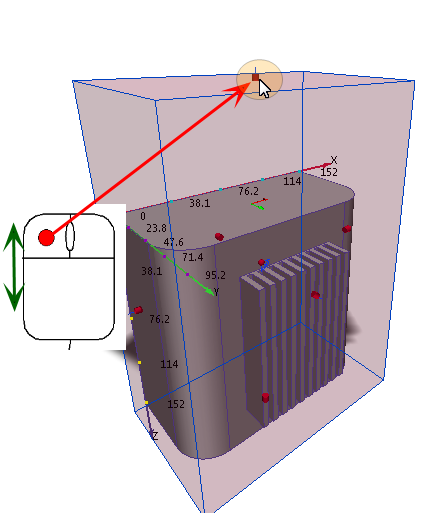

So ändern Sie die Größe eines externen Volumens
Größe ändern

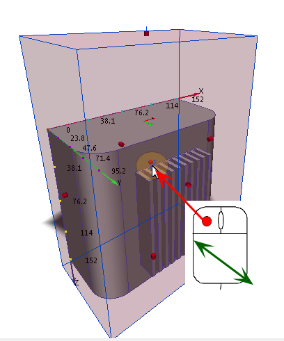

So verschieben oder drehen Sie ein externes Volumen
Externes Volumen drehen

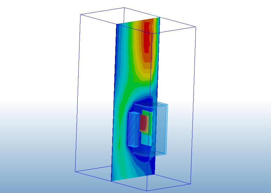

Ein externes Volumen wird Teil der Analyse und kann mit Randbedingungen, Materialien usw. versehen werden.
Ergebnis
