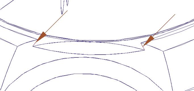

Beim erstmaligen Öffnen des Werkzeugs werden Pfeile auf dem Modell eingeblendet, die auf zu entfernende Objekte hinweisen:
Kandidaten entfernen
Es ist empfehlenswert, den Befehl Entfernen kleiner Objekte aufzurufen, bevor Sie irgendeine andere Analyseeinstellung vornehmen. Einstellungen, die beim Entfernen kleiner Objekte vorhanden sind, werden (nach einer Warnmeldung) aus dem Modell entfernt.
  1. Das Hervorheben von Flächen und Kanten dient nur der Visualisierung. Die zu entfernenden Flächen oder Teile von Flächen werden hervorgehoben. Wenn eine Fläche zum Entfernen identifiziert ist, werden die zugehörigen Kanten entsprechend entfernt.
  2. Die Verwendung der Funktion Entfernen kleiner Objekte basiert auf einem Toleranzwert und nicht auf der direkten Auswahl von Objekten.
  3. Verwenden Sie zum Ändern der Toleranz den Schieberegler. Durch ein Herabsetzen des Werts werden weniger Elemente zum Entfernen identifiziert.
  4. Die Anzahl der zu entfernenden Flächen und Kanten wird aufgelistet.
  5. Klicken Sie auf die Schaltfläche Entfernen, um den Befehl auszuführen.

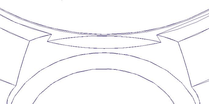

Nach dem Anwenden der Funktion "Entfernen kleiner Objekte" werden die infrage kommenden Objekte entfernt und sind nicht mehr Bestandteil des Simulationsmodells:
Kleine Objekte entfernt

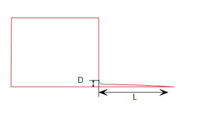

Flächen-Splitter
In einigen Fällen weisen gut geformte Flächen ein splitterförmiges "Anhängsel" auf, das die Vernetzung der gesamten Fläche beeinträchtigen kann:
Splitterfläche
Das Werkzeug "Entfernen kleiner Objekte" entfernt diese Flächen, wenn das Verhältnis von Länge zur Höhe (L/D) größer oder gleich 5 ist.
