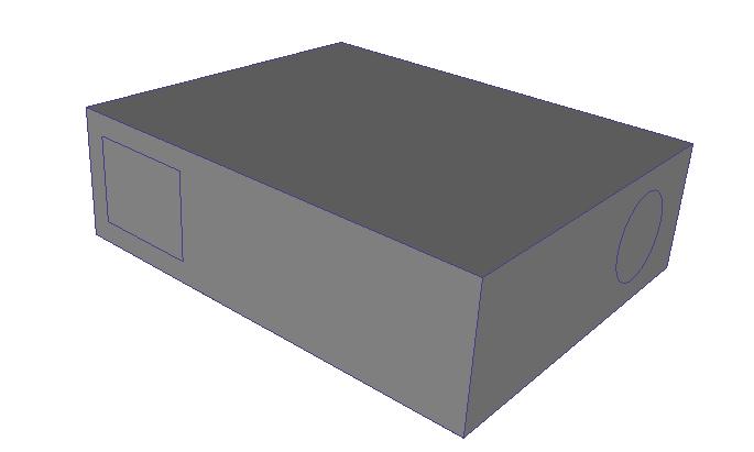

Geometrie, die nur aus Festkörperteilen besteht, weist in der Regel Öffnungen auf, durch die das Arbeitsmittel (Luft, Wasser usw. ) ein- und wieder austritt:
Öffnungen

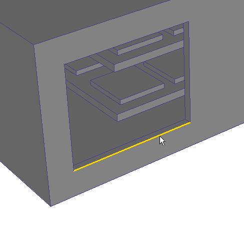

Wählen Sie an jeder Öffnung die Begrenzungskanten aus. Ausgewählt werden können nur Kanten, welche an die zuerst ausgewählte Kante einer Öffnung angrenzen und koplanar zu dieser sind.
Kanten auswählen

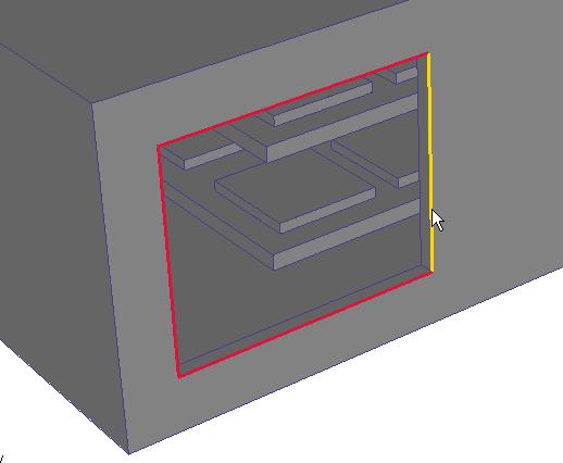

Autom. schließen versucht automatisch die verbleibenden Kanten zu erkennen, die zum Schließen des Kurvenzugs erforderlich sind.
In der obigen Abbildung gibt es zwei mögliche Pfade, die eine planare Fläche erstellen. Da der Kurvenzug nicht eindeutig ist, kann sie "Autom. schließen" nicht automatisch schließen...
Nach der Auswahl der nächsten Kante ist der Kurvenzug nicht mehr zweideutig und kann automatisch vervollständigt werden:
Automatisch vervollständigen

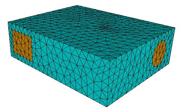

Die Bereiche, die mit dem Werkzeug "Hohlraumfüllung" erstellt wurden, werden im Strukturbaum dem Zweig "Teile" hinzugefügt und als "Volumen" bezeichnet. Sie sind Teil des Simulationsmodells und können vernetzt werden.
Vernetztes Modell
