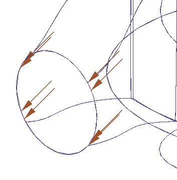

Nach dem Aufruf der Registerkarte "Kanten verschmelzen" sind die Kanten, die verschmolzen werden können, mit einem Pfeil markiert. Außerdem wird das Netz angezeigt, das ohne verschmolzene Kanten auf der Geometrie erstellt wird.

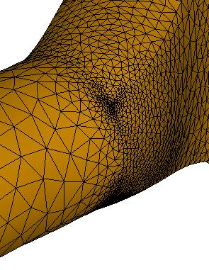

    Abbildung des Netzes nach der Kantenverschmelzung:
    Verschmolzene Kanten
