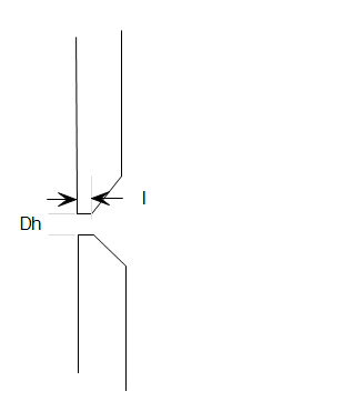

Die Beziehung zwischen dem Verlustkoeffizienten K und dem freien Flächenanteil FAR lässt sich folgendermaßen ausdrücken:
Anmerkung: Diese Gleichung gilt für Strömungen mit einer Reynoldszahl größer als 105. Das Verhältnis des flachen Anteils der Gesamtlänge l zum hydraulischen Durchmesser Dh liegt zwischen 0 und 0.015:
