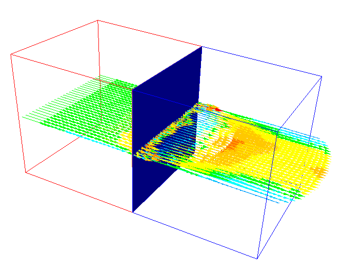

Flächenteile mit verteiltem Widerstand sind sehr flexibel und können die umgebende Wand an einer oder mehreren Kanten berühren und sogar vollständig in das Fluid eingetaucht werden:

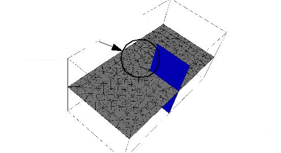

Es ist sehr wichtig, dass das Fluidnetz zwischen der Kante einer Fläche mit gleitendem Widerstand und der benachbarten Wand über mindestens eine Knotenreihe dazwischen verfügt. Wenn keine Knoten in diesem Bereich vorhanden ist, wird ein Fehler ausgegeben:
Im folgenden Fall muss der Bereich zwischen der Kante des Widerstands des Flächenteils (blau) und der Wand mehr als eine Knotenreihe besitzen.

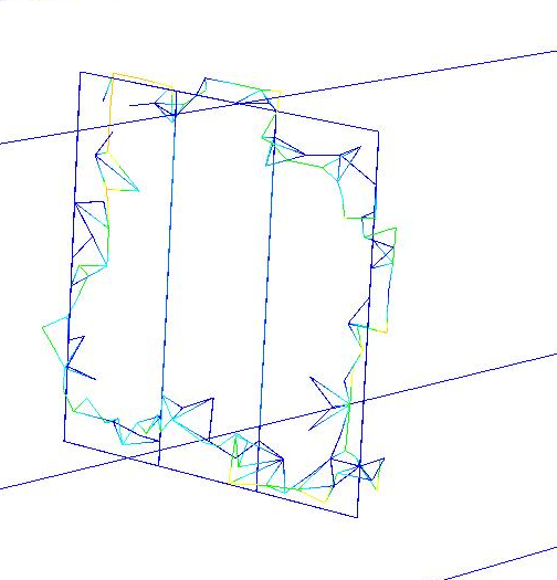

Flächenteile mit verteiltem Widerstand können planar oder zufällig geformt sein. Die Flussrichtung wird lokal immer lotrecht zum Flächenteil sein. Beachten Sie, dass Einschränkungen in Bezug auf die Form eines Flächenteils bestehen. Flächen mit sehr hoher Krümmung sind nicht für die Verwendung als verteilte Widerstände geeignet und verursachen möglicherweise einen Fehler.
Einige empfohlene Formen für Flächenteile mit verteiltem Widerstand beinhalten Ebenen und Halbkugeln:
Ein Beispiel einer ungeeigneten Fläche aufgrund einer zu hohen Krümmung wird im Folgenden gezeigt:

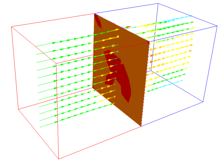

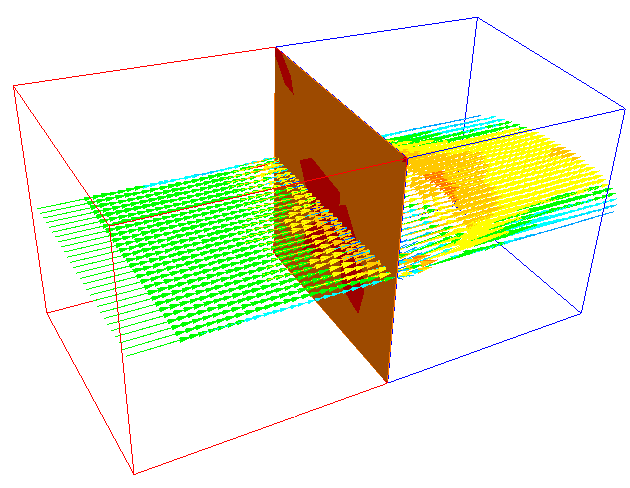

Mehrere Widerstandsflächenteile können nicht zu einem "zusammengesetzten" Widerstandsbereich verbunden werden und dürfen keine anderen Flächenteile berühren. Ein Widerstand darf nur aus einem einzigen Flächenteil bestehen. Flächenteile, die eine gemeinsame Kante haben, verursachen einen Fehler in der Analyseverarbeitung:

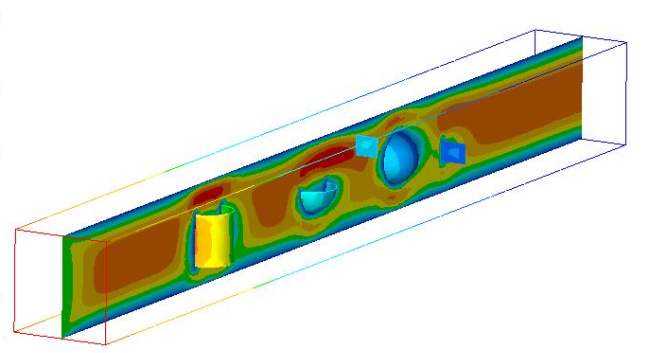

Beispiele für eine mit Flächenteilen modellierte Trennblechkühlung
