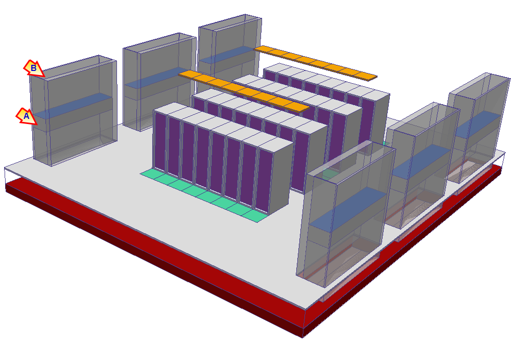

Beispiel: Materialvariation "Wärmezufuhr/-abgabe"
Eine Wärmetauscher-Komponente (A) simuliert den Effekt einer CRAC-Einheit (B) in einem Datacenter. Das Ziel ist, eine bestimmte Wärmemenge abzuführen.
Die Wärmetauscher-Materialkomponente wurde als rechteckiger Block innerhalb der CRAC-Einheit modelliert. Das die CRAC-Einheit repräsentierende Teil wird unterdrückt (d. h. nicht vernetzt). Weitere Informationen zur Modellierung von CRAC-Einheiten finden Sie hier.

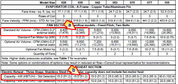

Systemeinstellungen:
  1. Variationsmethode für Strömung ** = **Konstant. Durchfluss = 5500 ft³/min
  2. Variationsmethode für Wärmeübertragung = Wärmezufuhr/-abgabe
  3. Wärmezufuhr/-abgabe = -51200BTU/hr. (Ein negativer Wert gibt an, dass Wärme aus dem Arbeitsfluid entfernt wird.)
Die Angaben zu Durchfluss und Wärmezufuhr/-abgabe sind den Herstellerdaten entnommen:
