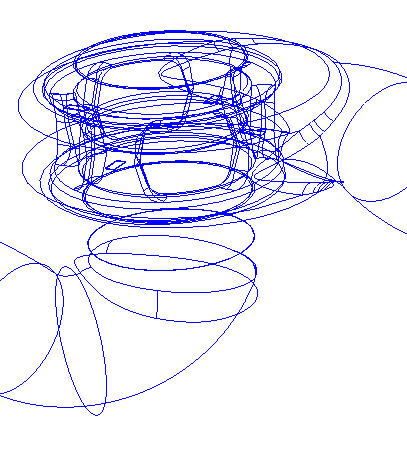

Wenn das Modell zum ersten Mal geöffnet wird, werden alle Kanten, die drei Größenordnungen größer oder kleiner als die maximale Kante im Modell sind, festgestellt. Anschließend kann der Schieberegler verwendet werden, um die hervorgehobene Größe zu ändern.
Eine Mindestlänge für die Verfeinerung wird automatisch basierend auf den relativen Kantenlängen im gesamten Modell bestimmt. Dieser Wert wird im Feld "Mindestlänge für Verfeinerung" im Dialogfeld angezeigt und stellt die Vorgabe für die Position des Schiebereglers dar. Wenn Sie den Schieberegler auf diese Position verschieben, fallen alle markierten Kanten unter diesen Wert und werden nur mit zwei Knoten vernetzt.
Sollte die Anzahl von Kanten, die kürzer als die Mindestlänge für Verfeinerungen sind, sehr groß sein, dann verringern Sie ggf. den Wert. In solchen Fällen wird das Taskdialogfeld "Netz" direkt in der Kantendiagnose geöffnet, und viele Kanten werden durch Pfeile gekennzeichnet. Um erfolgreich ein Netz erstellen zu können, sollte die Mindestlänge für Verfeinerung reduziert werden.
Kanten, die kleiner oder gleich der durch den Schieberegler angegebenen Größe sind, werden hervorgehoben.
Wenn keine der Kanten weniger als drei Größenordnungen kleiner ist, wird der Schieberegler ausgegraut.

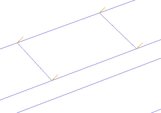

Beispiel: Das Modell hat vier sehr kleine Kanten an den Ausschnittsecken. Die Kante wird hervorgehoben und mit einem Pfeil markiert:
Dadurch wird das Netz bei sehr kleinen Features verbessert, die Anzahl der Knoten und Elemente im Analysemodell jedoch möglicherweise erhöht. Dies ist erforderlich, wenn wichtige Kanten die Mindestlänge für Verfeinerung unterschreiten.

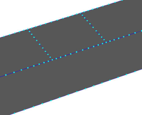

In der folgenden Abbildung wird die Mindestlänge für Verfeinerung kleiner als die Länge der vier kleinen Kanten eingestellt. Beachten Sie die Auswirkung auf das Netz:
Kanten, die länger sind als die vorgegebene Mindestlänge für Verfeinerung, werden feiner vernetzt und wirken sich aus auf die angrenzende Geometrie.
Kanten, diekürzer sind als die vorgegebene Mindestlänge für Verfeinerungen, werden gröber vernetzt und wirken sich nicht aus auf die angrenzende Geometrie.

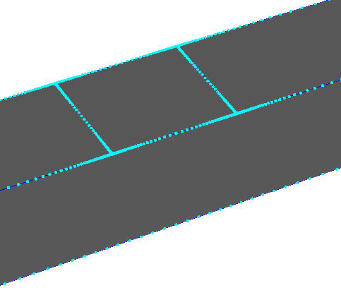

In der folgenden Abbildung ist die Mindestlänge für Verfeinerung größer als die kleinen Kanten. Die Netzverteilung ist deutlich gröber. Die Kanten werden vernetzt, haben jedoch keine große Auswirkung auf die umliegende Geometrie:
Änderungen der Mindestlänge für Verfeinerung wirken sich auf das gesamte Modell aus und bleiben nicht auf einzelne Positionen beschränkt. Besondere Vorsicht ist geboten, damit die Mindestlänge für Verfeinerung nicht versehentlich größer als wichtige Kanten an anderer Stelle im Modell eingestellt wird. Ansonsten wird ihr Einfluss auf das Netz aufgehoben, was zu Problemen bei der Genauigkeit führen kann.

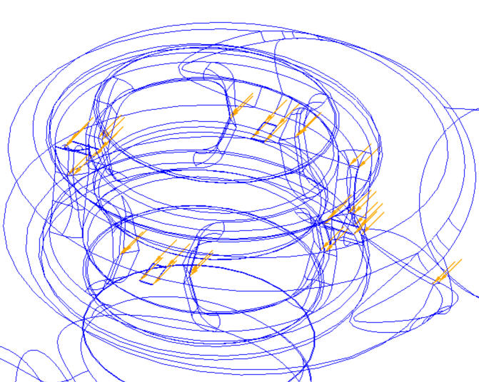

Wenn das CAD-Modell zum ersten Mal geladen wird, werden alle Kanten überprüft und die Mindestlänge für Verfeinerung bestimmt. Sollten einige der Kanten diese Länge unterschreiten, werden die Steuerelemente in diesem Dialogfeld aktiviert und die Kanten hervorgehoben.
Die Gruppe Status gibt mit der Meldung "Mögliche Probleme gefunden" an, dass Kanten festgestellt wurden, die drei Größenordnungen größer sind als die längste Kante. Das Kontrollkästchen Pfeile aktiviert bzw. deaktiviert die Pfeile, die auf alle kleinen Kanten hinweisen, um ihre Identifizierung zu unterstützen.
Verwenden Sie den Schieberegler Kanten hervorheben, um die Kantenlänge zu ändern. Verschieben Sie den Regler nach links, um die Länge zu reduzieren. Die äußerste linke Position zeigt die kleinste Kante im Modell an.

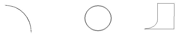

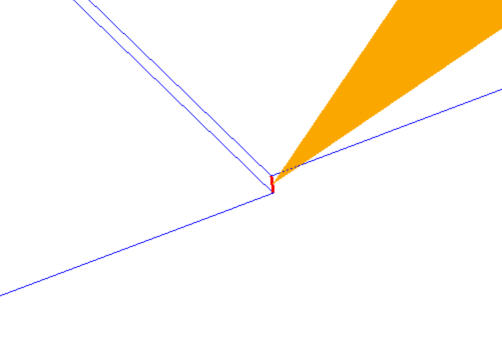

Die Flächenmodus-Diagnose erkennt potenziell problematische Flächen, die zu Vernetzungsproblemen führen können. Beispiele für solche Flächen: sehr schmale Flächen ( links), sehr dünne ringförmige Flächen (Mitte) und Flächen mit einem "Zipfel" oder einer angrenzenden Region (rechts):
Flächen werden basierend auf dem Trennungsabstand zwischen den Kanten als problematisch eingestuft. Die Variationen bei den Trennungsabständen wird zur Bestimmung des minimalen Schwellenwerts bestimmt. Alle Flächen mit einem Kantentrennungsabstand unterhalb dieses Schwellenwerts werden als potenziell problematisch eingestuft und hervorgehoben.
Flächen mit einem extrem hohen Aspektverhältnis wie etwa sehr schmale Flächen oder Ringe haben innerhalb des Trennungsabstandes sehr nah beieinanderliegende Kanten. Flächen, die Berührungspunkte enthalten, sind größtenteils gut geformt, können jedoch aufgrund der Tangentialität zwischen zwei oder mehreren Kanten als problematisch eingestuft werden.
Problematische Flächen sind die Ursache für fehlgeschlagene Netzbildungen und verzerrte Netze. Feststellen und Ausfindigmachen solcher Flächen vor der Analyse ist äußerst wichtig, um Zeit und Aufwand zu reduzieren. Dieses Dialogfeld enthält zwei Methoden für den Umgang mit problematischen Flächen: Feststellen und Verfeinerung.
Die erste Funktion ist das Feststellen, dabei werden alle Flächen in der Farbe Orange markiert. Verwenden Sie den Schieberegler im Dialogfeld, um den Kantentrennungsabstand vom Grenz- bis zum Minimalwert zu ändern.
Wenn der Schieberegler nach links bewegt wird, wird die Anzeige auf immer kleinere Flächen reduziert. Die äußere linke Position zeigt die kleinste(n) Fläche(n) an. Problematische Flächen können anschließend zu einer Gruppe hinzugefügt und in einer externen Textdatei gespeichert werden.
Mit Hilfe der Textdatei lassen sich die Flächen im CAD-Modell schneller finden und Korrekturen können einfacher vorgenommen werden.

Beachten Sie, dass das Ziel der Flächendiagnose vor allem das Feststellen von kleinsten Flächen des Modells ist. Flächen dieser Art werden häufig versehentlich erstellt und machen Netzerstellung schwierig bzw. unmöglich.
Es gibt jedoch Situationen, in denen kleine Oberflächen beabsichtigt sind und nicht entfernt werden können.
In einigen Fällen können Flächen angegeben werden, die einfach nur die kleinsten Fläche im Modell sind und nicht zwangsläufig einen Fehler enthalten. Sie werden bei der automatischen Verfeinerung höchstwahrscheinlich nicht berücksichtigt werden.
In anderen Fällen werden sehr kleine Flächen als sehr schmale Flächen mit einem hohen Aspektverhältnis erkannt und automatisch verfeinert, um sicherzustellen, dass die Netzerstellung erfolgreich verläuft.
