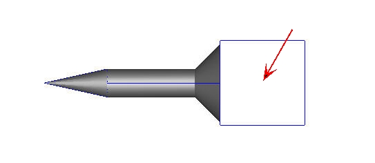

Als Beispiel sei ein Volumen betrachtet, das als Folge einer Aerodynamikuntersuchung konstruiert wird. Das Volumen ist einfach, sodass sein automatisch definiertes Netz grob ausfällt. Da eine recht energetische Strömung vorliegt, die hohe Gradienten aufweist, ist in der Wirbelzone ein feineres Netz erforderlich:
Rakete

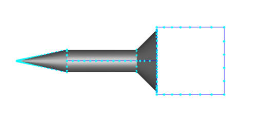

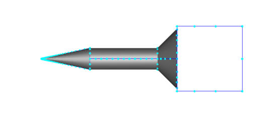

Beispiel für die Schaltfläche Gleichförmig verwenden
Die Ergebnisse werden angezeigt. Die ursprüngliche Netzgröße wird auf der linken Seite angezeigt. Das auf 0.4 verfeinerte Netz wird auf der rechten Seite angezeigt:
Originalrakete Verfeinerte Rakete
