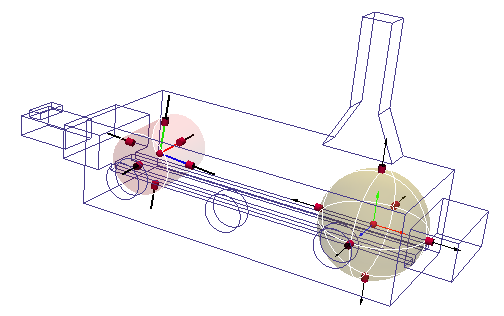

Netzverfeinerungsbereiche sind als rechteckige, zylindrische und kugelförmige Volumen verfügbar und können nur zur Verfeinerung des lokalen Netzes verwendet werden.

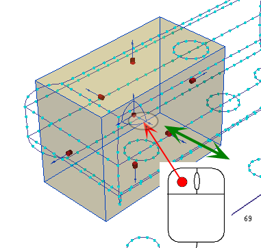

So ändern Sie die Größe einer Region:

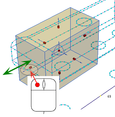

So verschieben oder drehen Sie eine Region:

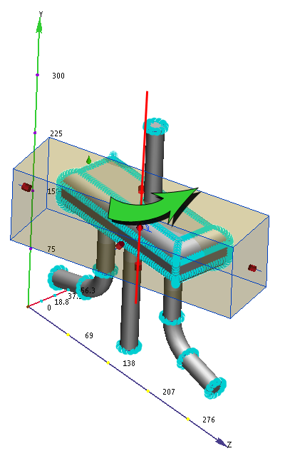

Verwenden Sie die Winkel-Befehle zum Drehen des Bereichs:
Mehrere Drehungen werden relativ zu den lokalen Achsen des Bereichs, nicht zu den globalen Koordinatenachsen durchgeführt.
Beispiel für mehrere Drehungen:
Schritt 1: +Y-Winkel = 20 Grad
Von der Vorgabeposition aus wird der Bereich 20 Grad um die globale y-Achse gedreht.

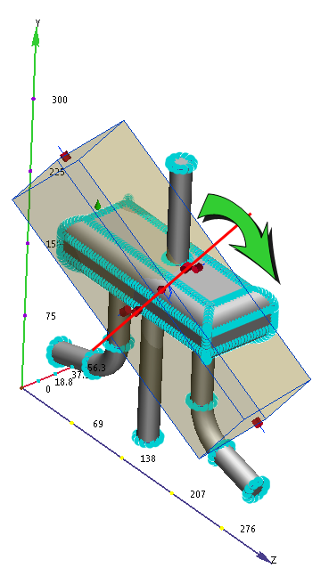

Schritt 2: +X-Winkel = 45 Grad
Beim Ändern von +X-Winkel in 45 Grad wird der Bereich 45 Grad um die lokale x-Achse, nicht um die globale x-Achse gedreht.
