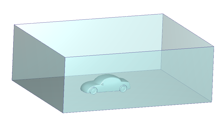

Als Beispiel sei ein Volumen betrachtet, das als Folge einer Aerodynamikuntersuchung konstruiert wird. Das Volumen ist einfach, sodass sein automatisch definiertes Netz grob ausfällt. Da eine recht energetische Strömung vorliegt, die hohe Gradienten aufweist, ist in der Wirbelzone ein feineres Netz erforderlich:
Luftvolumen

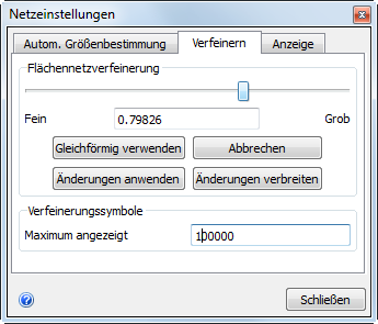

Verwenden Sie die Werkzeuge auf der Registerkarte Verfeinern im Dialogfeld "Netzeinstellungen" zum Steuern der lokalen Netzverteilung auf bestimmte Bauteile und Flächen.

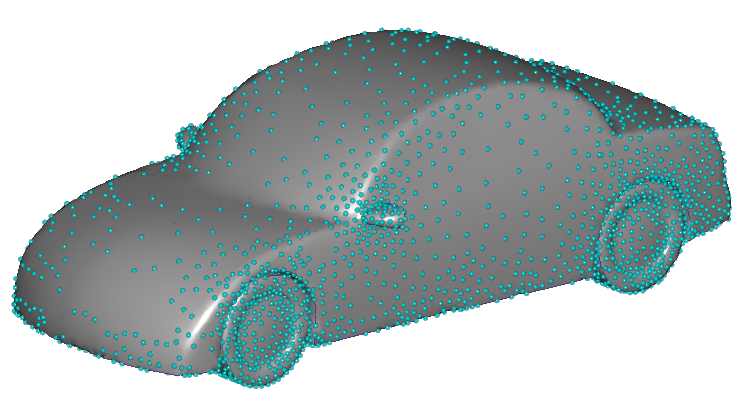

Nach dem Klicken auf Autom. Größenbestimmung zum Definieren der Netzverteilung auf dem Modell erscheinen im Modell cyanfarbige Punkte. Diese stehen für eine ungefähre Netzdichte. Sie geben nicht die tatsächliche Knotenposition wieder. Verwenden Sie diese, um zu bestimmen, wo das Netz feiner und wo es gröber sein soll. Im folgenden Beispiel ist das Netz in der Nähe der Räder feiner. Entlang der Türen ist es Netz gröber.

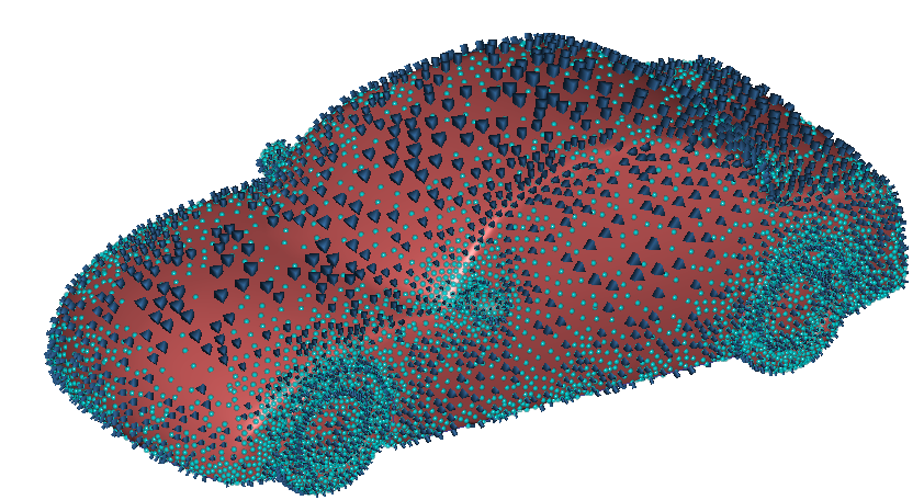

Während der Schieberegler verschoben wird, wird die geänderte Verteilung dynamisch aktualisiert. Die Verteilung wird durch einen Zylinder oder Prismen auf dem angezeigten Modell dargestellt. Diese Symbole werden angezeigt, solange Sie links auf den Schieberegler klicken. Wenn Sie die Maustaste loslassen, werden die Symbole ausgeblendet. Diese Symbole stellen die Größe der Elemente an bestimmten Positionen dar. Die Breite des Symbols zeigt die Größe der Elemente in Längsrichtung und die Höhe zeigt die Dicke der Wandschicht im Fluss:

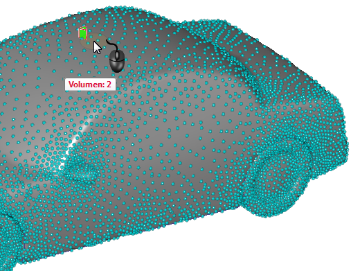

Um eine Vorschau der Elementdarstellung anzusehen, nachdem Sie auf "Änderungen anwenden" geklickt haben, bewegen Sie den Mauszeiger über die gewünschte Stelle auf dem Modell, und halten Sie die Umschalttaste gedrückt. Ein Prisma-Symbol zeigt die ungefähre Breite und Höhe an der aktuellen Position ein:

Wie im obigen Abschnitt zum Ändern der Netzverteilung mit dem Schieberegler erscheinen Symbole im Modell an, welche die Breite und Höhe der Elemente auf den ausgewählten Objekte anzeigen. Standardmäßig werden nur auf 1000 dieser Symbole auf dem Modell gezeichnet. Wenn Ihr Modell groß oder komplex ist, erhöhen Sie die Anzahl der angezeigten Symbol, indem Sie den Wert im Feld Maximum angezeigt ändern. Beachten Sie jedoch, dass Sie sich bei einem zu hohen Wert, die Zeit der visuellen Aktualisierung/Reaktion Ihres Computers erheblich erhöhen kann.
