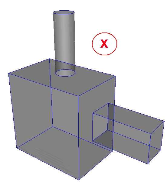

Gleichmäßiger Querschnitt
Die Topologie des Teils muss in Extrusionsrichtung invariant sein. Ein extrudierbares Teil muss in mindestens einer Richtung überall den gleichen Querschnitt aufweisen. Ein Teil mit einem extrudierbaren Bereich, der mit einem anderen Bereich verbunden ist, der seinerseits einen anderen Querschnitt hat, ist nicht extrudierbar:
Nicht extrudierbar
In diesem Beispiel ist das Teil nicht extrudierbar, da alle drei Bereiche Bestandteile desselben Teils sind. Die aus dem Kasten herausragenden Bereiche (Rohr und Kanal) ließen sich extrudieren, wenn sie separate Teile in einer Baugruppe wären.

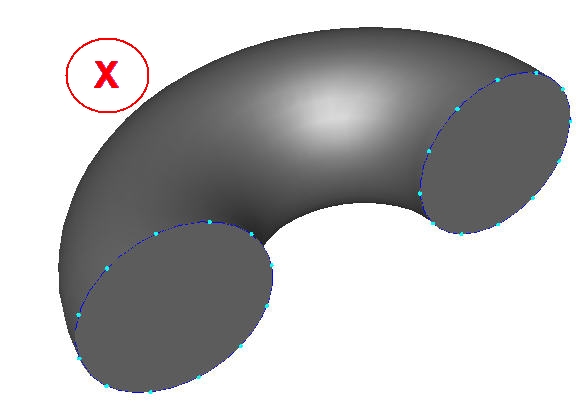

Linearer Extrusionspfad
Nur Teile mit linearem Extrusionspfad sind für eine Extrusion auswählbar. Teile mit Biegung, selbst wenn der Querschnitt gleichmäßig ist, sind nicht extrudierbar:
Nichtlinear

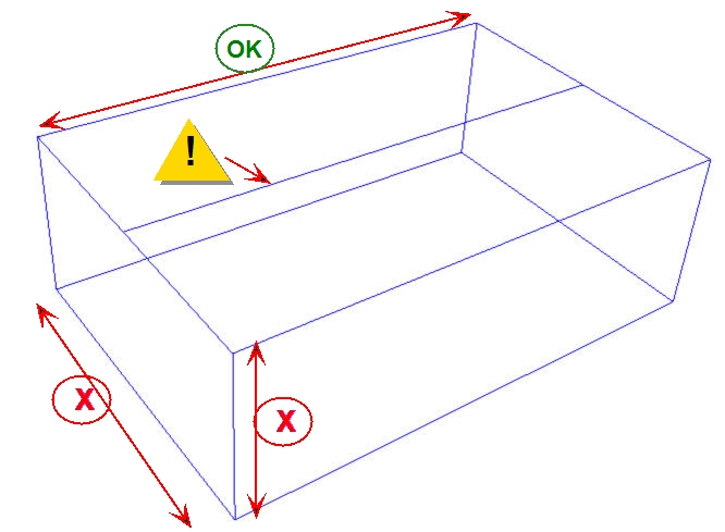

Einheitliche Oberflächen in mindestens eine Extrusionsrichtung
Es ist nicht möglich, in einer Richtung zu extrudieren, wenn sich Kanten auf einer Fläche befinden, die senkrecht zu dieser Richtung verläuft:
normale Kanten
Die Kante auf der oberen Fläche dieses Kasten verhindert die Extrusion in die beiden mit "Nein" gekennzeichneten Richtungen, da die Fläche nicht gleichmäßig in diese Richtungen verläuft. Die dritte Richtung ist akzeptabel, da die Kante über die gesamte Extrusionsrichtung gleichmäßig verläuft.

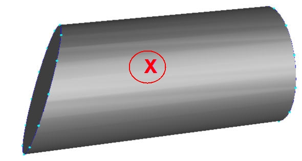

Parallele Endflächen
Die Flächen an den Enden eines extrudierbaren Teils müssen parallel zueinander angeordnet sein. Diese Bedingung ist eine Erweiterung der Regel bezüglich des gleichmäßigen Querschnitts und wendet die Regel explizit auf die Enden des Volumens an:
Parallele Enden
Das Teil muss zwischen den Abschlussflächen topologisch identisch sein. Beide Flächen müssen dieselbe Anzahl von begrenzenden Kanten haben, und diese Kanten müssen dieselbe Orientierung aufweisen.
