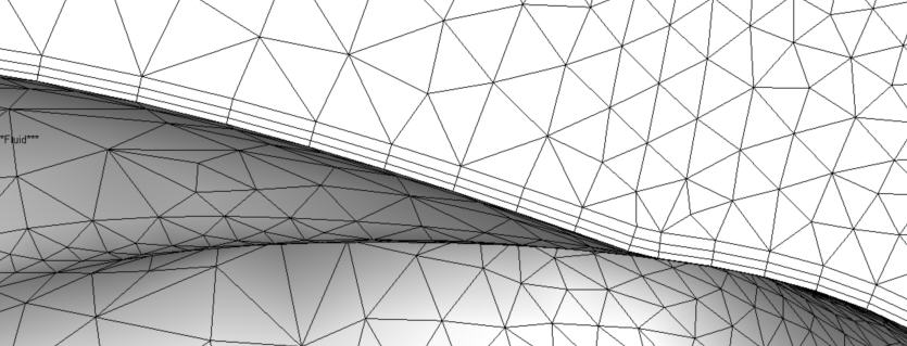

Wandschichten fügen Elementschichten entlang aller Fluid/Wand- und Fluid/Festkörper-Grenzflächen hinzu. Es erweitert das ursprünglichen Netz um eine gleichmäßige Verteilung entlang der Wände, was für eine exakte Strömungs- und Temperaturprognose unerlässlich ist. Mit Wandschichten wird eine angemessene Vernetzung über kleinen Lücken gewährleistet, die manuell häufig sehr schwierig zu erzielen ist.
Die Wandschichten erstellen Schichten, bevor das 3D-Netz erstellt wird. Anhand von Diagnosealgorithmen werden Elementkollisionen in kleinen Lücken automatisch erkannt und vermieden. Die Höhe der Elementschichten über den einzelnen Flächen ist einheitlich und basiert auf dem kleinsten Längenmaß einer Fläche. Graduelle Übergänge zwischen Flächen gewährleisten graduelle Variationen in der Elementhöhe im gesamten Modell.

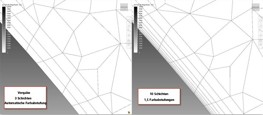

Schichtabstufung
Verwenden Sie die Schichtabstufung, um die Wachstumsrate von Wandschichten zu steuern. Bei zunehmender Anzahl von Wandschichten gibt es häufig die Tendenz zu einer Vereinheitlichung der Schichtdicke. Mit "Schichtabstufung" können die wandnahen Grenzschichten dünner sein als die, die den benachbarten nicht strukturierten Elementen am nächsten liegen.
Netzabstufung
Verwenden Sie diese Option, um die Genauigkeit des Wärmestroms an der Wand als auch die Genauigkeit für das SST K-Omega-Turbulenzmodell zu verbessern.
Wenn die Anzahl der Schichten größer als 5 ist, sollten Sie "Schichtabstufung" von "Autom." in einen Wert ändern. Dies ist ein effektives Verfahren, um die Elementdicke in Wandnähe und den Wert von "Turbulenz y+" zu verringern. Bei der Simulation von Externe Aerodynamik mit dem SST K-Omega-Turbulenzmodell ist ein niedriger y+-Wert entscheidend für eine genaue Strömungsvorhersage.
Sie können den Wert auch mit dem Flag mesh_enhance_gradation im Flag-Manager ändern.
