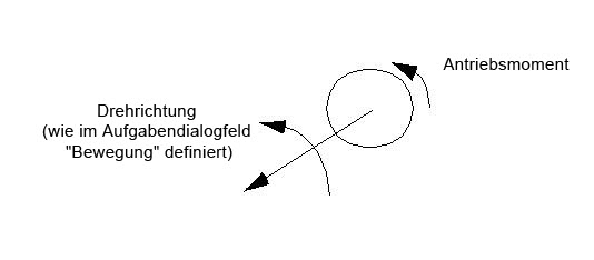

Antriebsmoment
Ein Antriebsmoment ist positiv, wenn es in die Referenzrichtung der Bewegung wirkt (wie sie im Taskdialogfeld "Bewegung" festgelegt wurde). Ein negatives Antriebsmoment wirkt in die entgegengesetzte Richtung.
Beispiele für Antriebsmomente sind elektromagnetische und andere Körperdrehmomente sowie Drehmomente, die durch von der Analysegeometrie nicht berücksichtigte Objekte ausgeübt werden. Das Antriebsmoment wirkt in dieselbe Richtung wie die Bewegungsrichtung (wie sie im Taskdialogfeld "Bewegung" festgelegt wurde).

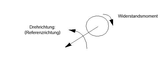

Widerstandsmoment
Die Anwendung eines Widerstandsmoments beeinflusst die Drehung des Objekts, indem sie entgegen der angegebenen Drehrichtung wirkt und die Drehung bremst. Ein positiver Wert für ein Widerstandsmoment wirkt in die der Drehrichtung entgegengesetzte Richtung, während ein negativer Wert in Drehrichtung wirkt.

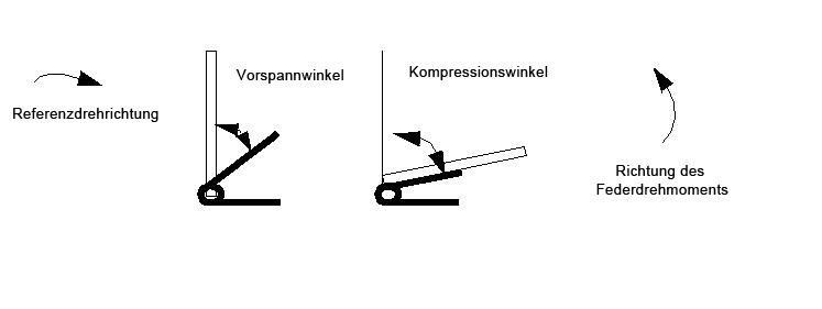

Wenn das Objekt bei Zeit = 0 die Feder nicht berührt, kann die Konfiguration wie folgt dargestellt werden:
Konfiguration
Anmerkung: Drehmoment und Winkel der Feder weisen positive Werte auf.

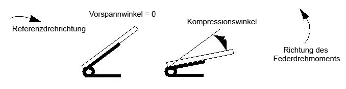

Wenn die Feder das Objekt zum Zeitpunkt 0 berührt, ist der Vorspannwinkel gleich 0:
Vorspannwinkel

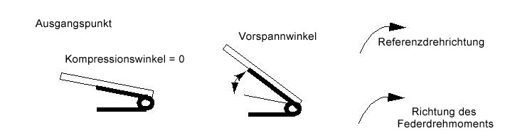

Wenn zum Zeitpunkt 0 die Feder vollständig vom Objekt zusammengedrückt wird, ist der Kompressionswinkel gleich null, und der Vorspannwinkel ist gleich dem Winkel, bei dem die Feder nicht mehr zusammengedrückt wird:
Nullkompressionswinkel
Anmerkung: Wie in der Abbildung gezeigt, sind Drehmoment und Winkel der Feder negativ.

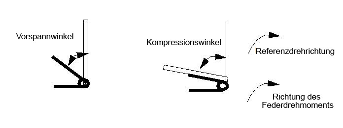

Wenn die Strömung so verläuft, dass sich das Objekt entgegen dem Referenzwinkel dreht, um die Feder zu berühren, sollten für den Vorspann- und den Kompressionswinkel negative Werte angewendet werden:
Gegenrichtung
Anmerkung: Drehmoment und Winkel der Feder weisen negative Werte auf.
