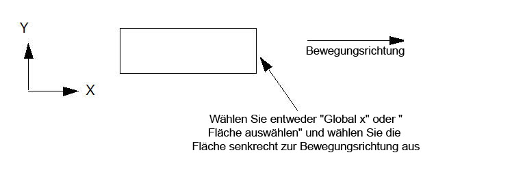

Richtungsvektor
Geben Sie einen Vektor ein, oder legen Sie im Popup-Dialogfeld die Bewegungsrichtung des Objekts fest.
Wählen Sie die Achse Global x, y oder z aus, um eine Richtung im kartesischen Koordinatensystem als Bewegungsrichtung auszuwählen.
Wenn Sie die Richtung grafisch auswählen möchten, klicken Sie auf die Schaltfläche Fläche auswählen und wählen dann eine Fläche aus. Die Bewegungsrichtung wird senkrecht zur ausgewählten Fläche festgelegt.
Klicken Sie auf die Schaltfläche Invers, um die Richtung zu ändern.
Anmerkung: Es können nur planare Flächen ausgewählt werden.
Beispiel für die Zuweisung einer linearen Richtung:
lineare Richtung
Die angegebene Bewegungsrichtung ist die Referenzrichtung, und alle richtungsabhängigen Parameter richten sich danach. Angegebene positive Verschiebungen bewegen das Objekt in der Referenzrichtung. Negative Verschiebungen bewegen das Objekt in die entgegengesetzte Richtung.
Strömungserzeugte Parameter wie Antriebs- und Widerstandskräfte ziehen ebenfalls diese Richtung als Referenz heran. Positive Werte für eine Antriebskraft wirken in Richtung des Richtungsvektors; negative Werte wirken in die entgegengesetzte Richtung. Im Gegensatz dazu wirken positive Widerstandskräfte in die entgegengesetzte Richtung des Richtungsvektors. Negative Widerstandskräfte wirken in dieselbe Richtung wie der Richtungsvektor.

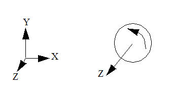

Beispiel:
Wenn "Global z" die gewünschte Drehachse und die Drehrichtung positiv ist, führen Sie einen der folgenden Schritte durch:
Drehachse
Die Drehrichtung ist die Referenzrichtung für alle richtungsabhängigen Parameter. Bei benutzerdefinierter Drehung wird das Objekt mit einer positiven Winkeldrehung in Drehrichtung gedreht. Mit einer negativen Winkeldrehung wird das Objekt in die entgegengesetzte Richtung gedreht.
Strömungserzeugte Parameter wie Antriebsmoment und Widerstandsmoment beziehen sich ebenfalls auf diese Richtung. Positive Werte eines Antriebsmoments wirken in Richtung der Drehachse, negative Werte in die entgegengesetzte Richtung. Im Gegensatz dazu wirken positive Widerstandskräfte in die entgegengesetzte Richtung des Richtungsvektors. Negative Widerstandskräfte wirken in dieselbe Richtung wie der Richtungsvektor.

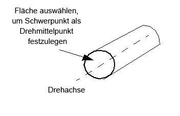

Drehmittelpunkt
Der Drehmittelpunkt ist der Punkt, durch den die Drehachse verläuft. Es gibt zwei Möglichkeiten, ihn anzugeben: als Schwerpunkt einer ausgewählten Fläche oder durch Eingabe von Koordinaten.
Um den Schwerpunkt einer Fläche anzugeben, öffnen Sie das Popup-Dialogfeld, klicken auf die Schaltfläche Fläche auswählen und wählen die Fläche aus.
Die Drehachse verläuft durch den Schwerpunkt der ausgewählten Fläche:
Drehmittelpunkt
