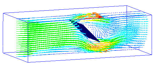

Um eine praktischere Methode für die Analyse der Bewegung von dünnen Objekten bereitzustellen, unterstützt das Bewegungsmodul bewegliche Flächenteile. Damit werden die Vernetzungsanforderungen sowohl für das bewegliche Bauteil (da es ein Flächenteil ist) als auch für den Bewegungspfad im umgebenden Fluid reduziert:
Bewegliche Flächenteile
Erstellen Sie im Dialogfeld der Task 'Material' ein Flächenteil, indem Sie der vorgesehenen Fläche ein Festkörpermaterial zuweisen. Die Eigenschaften des Materials und die Schalenelementdicke werden für die Berechnung der Masse des Bauteils verwendet und beeinflussen die Verschiebung für eine strömungserzeugte Bewegung. Bei einer benutzerdefinierten Bewegung haben die physikalischen Eigenschaften keinen Einfluss auf die Bewegung. Ändern Sie im Dialogfeld "Bewegung" den Auswahlmodus in "Fläche", und wählen Sie die Fläche oder Flächen, die Sie verschieben möchten.

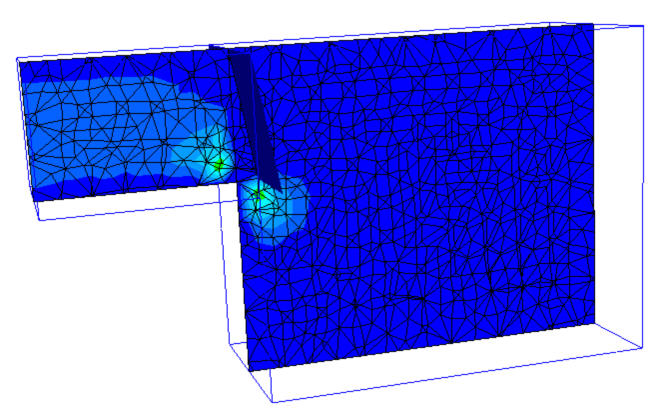

In der folgenden Abbildung ist das 3D-Netz, das die bewegliche Schale umgibt, sehr grob. Wenn das Ventil durch die Kraft des Fluids geöffnet wird, kann sich nur sehr wenig Fluid um das Ventil bewegen, bis es ungefähr zur Hälfte geöffnet wird.
Grobes Netz

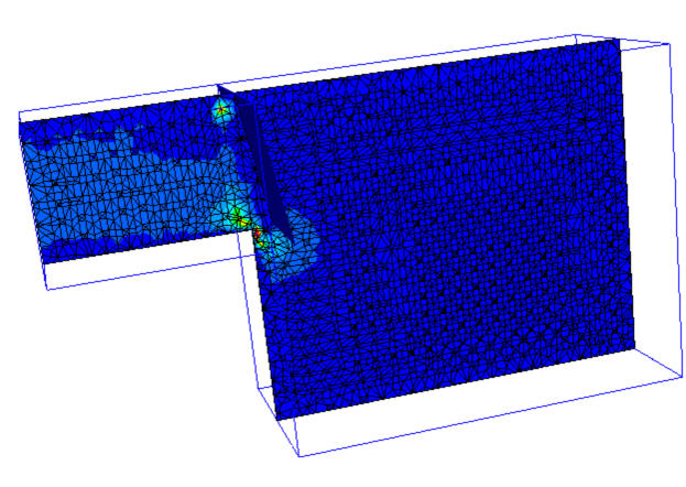

In der Realität würde Fluid zu Beginn der Bewegung hinter einem solchen Ventil entweichen und ist im Modell mit einem feineren Netz dargestellt:
Feines Netz
