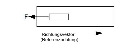

Antriebskraft
Antriebskräfte sind Kräfte, die positiv sind, wenn sie in der Bewegungsrichtung wirken, die im Taskdialogfeld "Bewegung" angegeben wurde. Eine negative Antriebskraft wirkt in die entgegengesetzte Richtung.
Beispiele von Antriebskräften sind elektromagnetische und andere Körperkräfte sowie Kräfte, die Objekte ausüben, die in der Analysegeometrie ausgelassen wurden. Die Kraft wirkt in die gleiche Richtung wie die Richtung der Bewegung (gemäß der Angabe im Taskdialogfeld "Bewegung"):

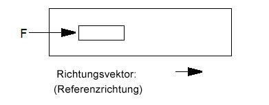

Widerstandskraft
Die angewendeten Widerstandskräfte wirken sich auf die Bewegung des Objekts aus, indem sie gegen die angegebene Bewegungsrichtung wirken und sein Fortkommen erschweren. Ein positiver Wert einer Widerstandskraft wirkt in die entgegengesetzte Richtung der Bewegung; ein negativer Wert wirkt in Richtung der Bewegung.

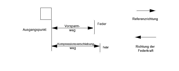

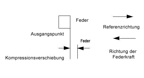

Die folgenden Diagramme beschreiben die Konfiguration mehrerer Szenarios mit Federn.
Wenn das Objekt bei Zeit = 0 die Feder nicht berührt, kann die Konfiguration wie folgt dargestellt werden:
Keine Berührung
Anmerkung: Kräfte und Verschiebungen sind positive Werte.
Wenn das Objekt bei Zeit = 0 die Feder berührt, ist der Vorspannweg 0:
Berührung

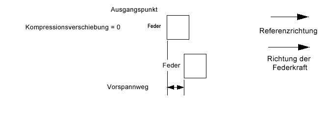

Wenn bei Zeit = 0 die Feder vom Objekt vollständig komprimiert wird, ist die Kompressionsverschiebung null, und der Vorspannweg ist die Entfernung bis dorthin, wo die Feder nicht mehr komprimiert wird:
Vollständig komprimiert
Anmerkung: Die Federkräfte sind negativ, da sie in der Referenzrichtung wirken.

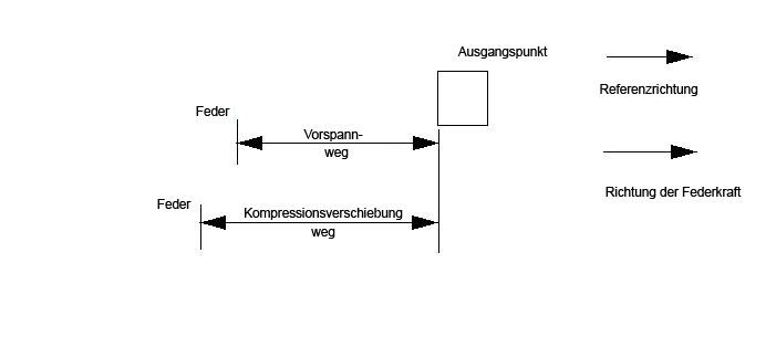

Wenn sich das Objekt in eine Richtung entgegen der Referenzrichtung bewegen muss, um eine Feder zu berühren, sollten die Verschiebungen als negative Werte angewendet werden:
Gegenrichtung
Anmerkung: Die Verschiebungen werden als negative Werte eingegeben.
Anmerkung: Die Federkräfte sind auch negativ, da sie in der Referenzrichtung wirken.
