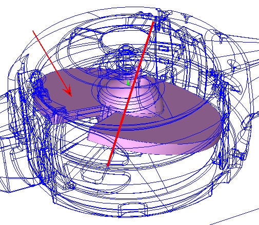

Neigungsachse
Die Neigungsachse ist die Achse, die senkrecht zur Scheibe steht. Da die Scheibe taumelt, ist dies die Achse, die am Taumelmittelpunkt fixiert ist und sich um die Taumelachse dreht.
Die Neigungsachse wird auf einem taumelnden Gerät angezeigt:
Neigungsachse
Mit der Option "Auswählen" wählen Sie die in der Grafik angezeigte Fläche als die Fläche aus, die senkrecht zur Neigungsachse steht. Die daraus resultierende Neigungsachse wird auf der Scheibe angezeigt.
Die absolute Ausrichtung der Neigungsachse ändert sich beim Taumeln des Objekts, aber die relative Ausrichtung zum Objekt bleibt konstant. Die Richtung der Achse bestimmt die Richtung des Taumelns entsprechend der Rechte-Hand-Regel.

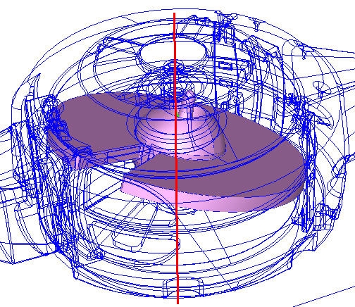

Taumelachse
Die Taumelachse ist die Achse, die während des gesamten Taumelns konstant bleibt.
Da diese Achse sich nicht bewegt, empfiehlt es sich oft, das Modell so zu erstellen, dass eine kartesische Achse die Taumelachse ist. Dies ermöglicht eine einfache Spezifizierung der Achse. Die Taumelachse wird angezeigt:
Nutationsachse
In diesem Fall ist die Taumelachse die globale Y-Achse.

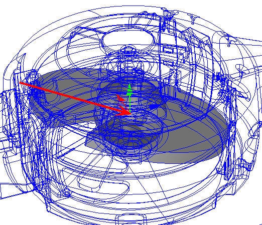

Taumelmittelpunkt
Der Taumelmittelpunkt ist der Mittelpunkt des taumelnden Objekts.
Es gibt zwei Arten, dies festzulegen:
Der Mittelpunkt ist der Bewegungsmittelpunkt und ist in der Regel das Zentrum des Objekts. Aus diesem Grund ist es oft nützlich, das CAD-Modell so zu konstruieren, dass der Mittelpunkt des taumelnden Objekts sich an bekannten Koordinaten befindet. In dem unten gezeigten Beispiel ist der Taumelmittelpunkt der Ursprung (0,0,0), was es erleichtert, diesen festzulegen:
Nutationsmittelpunkt
Der Taumelmittelpunkt in diesem Modell befindet sich am Ursprung.
