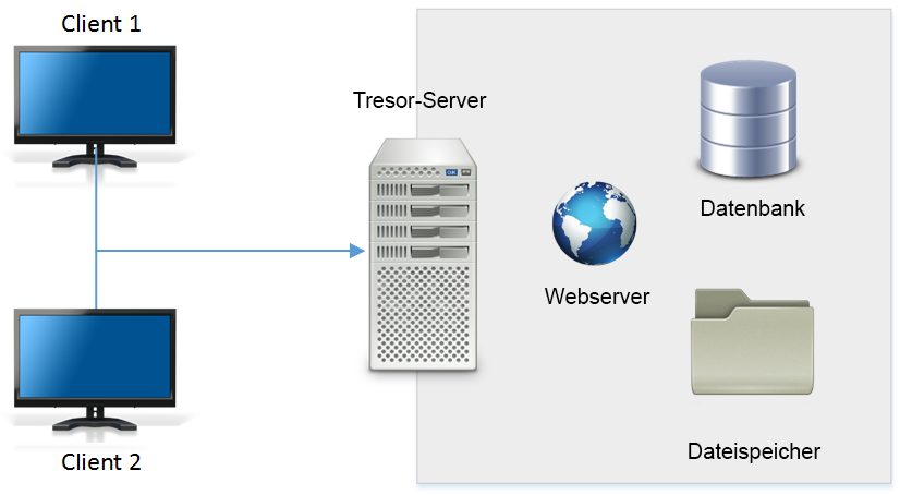

Vault-Server
Die folgenden drei Hauptkomponenten bilden den Vault-Server: ein Webserver, eine Datenbank und ein Dateispeicher. In der nachstehenden Abbildung wird die Grundkonfiguration der Komponenten dargestellt.
