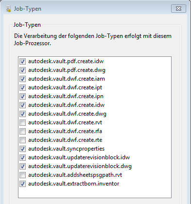

Anzeigen von Job-Typen mit dem Job-Prozessor
Sie können die vom Job-Prozessor verarbeiteten Job-Typen anzeigen, indem Sie das Dialogfeld Job-Typen aufrufen.
Zugriff auf das Dialogfeld Job-Typen
  1. Wählen Sie auf der Arbeitsstation, auf der Jobs verarbeitet werden sollen, Start > Alle Programme > Autodesk > Autodesk Data Management > Extras > Autodesk Job Processor für Vault [Edition], um den Job-Prozessor zu starten.
  2. Wählen Sie Verwaltung > Job-Typen, um das Dialogfeld Job-Typen zu öffnen. Falls die Arbeitsstation nicht über die erforderlichen Informationen zur Verarbeitung eines bestimmten Job-Typs verfügt, ist dieser Dateityp deaktiviert.
Die Job-Typen, die eine Arbeitsstation verarbeiten kann, werden durch ein Häkchen neben dem Typ im Dialogfeld Job-Typen angezeigt.
