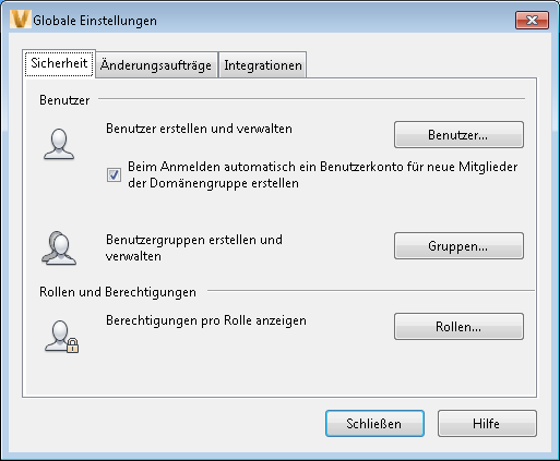

Zugriff
  1. Starten Sie Autodesk Data Management Server Console.
  2. Wählen Sie Extras Verwaltung Globale Einstellungen.
  3. Wählen Sie im Dialogfeld Globale Einstellungen die Registerkarte Sicherheit.
