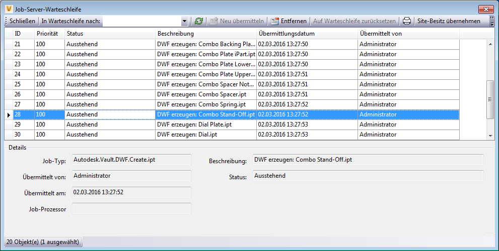

Informationen zum Dialogfeld Job-Server-Warteschleife
Im Dialogfeld Job-Server-Warteschleife können Sie Jobs verwalten, die sich in der Warteschleife zur Publizierung befinden. In diesem Dialogfeld können Sie Aufträge manuell drucken, einen angehaltenen Auftrag erneut senden, einzelne Job-Details prüfen und die Darstellung der Warteschleifeninformation anpassen.
Anmerkung: Das Dialogfeld Job-Server-Warteschleife ist modusunabhängig. Das bedeutet, dass Sie andere Befehle und Aktionen ausführen können, während es geöffnet ist. Es kann bei Bedarf minimiert oder verschoben werden.
Details zur Job-Server-Warteschleife
In der folgenden Tabelle wird das Dialogfeld Job-Server-Warteschleife ausführlich erläutert.

Job-Server-Befehle
In dieser Tabelle werden die Befehle im Dialogfeld Job-Server-Warteschleife erläutert.
