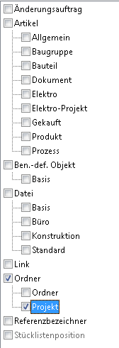

Wenn eine benutzerdefinierte Eigenschaft beispielsweise über eine Zuordnung zu Änderungsaufträgen verfügt, kann diese benutzerdefinierte Eigenschaft nur von Änderungsaufträgen verwendet werden.
Eine benutzerdefinierte Eigenschaft kann auch bestimmten Element-Unterklassen zugeordnet werden. Eine benutzerdefinierte Eigenschaft kann beispielsweise so erstellt werden, dass diese nur von Ordnern des Typs Projekt verwendet werden kann.
Wenn eine neue benutzerdefinierte Eigenschaft keiner Elementklasse zugeordnet ist, wird diese nicht im Eigenschaftenraster für dieses Element angezeigt.

Folder
Verwenden Sie die Ordnerzuordnung zum Erstellen einer benutzerdefinierten Ordnereigenschaft. Die benutzerdefinierte Eigenschaft ist möglicherweise auf eine Ordnerunterklasse, z. B. einen grundlegenden Ordner oder ein grundlegendes Projekt, beschränkt.
